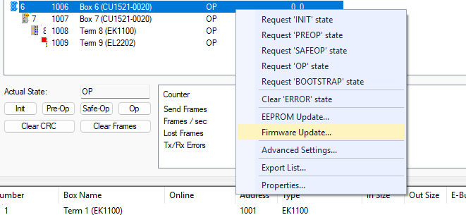

Update per *.efw Firmware-Datei (HW02)
Firmware Kompatibilität 4:Abb.52: FW-Update per *.efw-Datei
