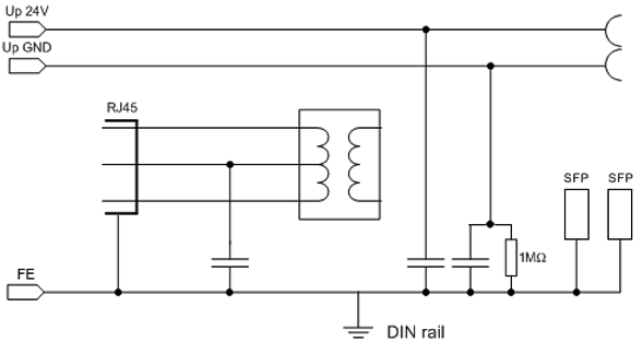

Erdung/Schirmung
Der FE-Kontakt an der Versorgungsbuchse ist direkt mit dem Tragschienenkontakt verbunden. Achten Sie bei der Montage auf eine leitfähige Verbindung zur Tragschiene.
