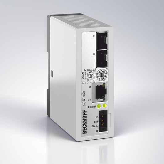

Einführung 1:Abb.7: CU1521-0020
Der CU1521-0020 ist ein 3-Port-Ethernet-Gerät mit zwei SFP-Slots und dient als universeller Medienkonverter und Abzweig für EtherCAT und Industrial Ethernet. Er wurde speziell für den paarweisen Einsatz in EtherCAT-Netzwerken entwickelt, insbesondere wenn spezielle Übertragungstechnologien wie BiDi-Lichtleiter zum Einsatz kommen, für die Standard-Koppler (z. B. EK1501/1501-0010) oder Medienkonverter (z. B. CU1521/CU1521-0010) nicht geeignet sind.
Die EtherCAT-Übertragungsrichtung (Kupfer zu SFP, SFP zu Kupfer, SFP zu SFP) sowie die Funktion „Link Loss Forwarding“ für den normalen Ethernet-Betrieb lassen sich komfortabel über einen Drehschalter am Gerät konfigurieren.
Um die Kompatibilität mit EtherCAT sicherzustellen, arbeitet der Medienkonverter kollisionsfrei mit konstanter Verzögerung und fungiert als eigenständiger EtherCAT-Teilnehmer. Dadurch ermöglicht er – im Gegensatz zu Standardmedienkonvertern – auch im Störungsfall eine schnelle Linkkontrolle und gewährleistet so den sicheren Abschluss des EtherCAT-Strangs sowie den nahtlosen Weiterbetrieb.
Das Gerät wird ohne SFP-Module, jedoch mit eingesetzten SFP-Staubkappen ausgeliefert.
