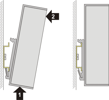

Montage
- Montieren Sie die Tragschiene an der vorgesehenen Montagestelle.
- Hängen Sie das Gerät mit der Feder an der unterseite seines Rastflansches in die Tragschiene ein.
- Drücken Sie das Gerät nach oben (1).
- Drücken Sie die Oberseite des Gerätes (2) gegen die Montagefläche bis es auf der Tragschiene einrastet.
- Schließen Sie die Kabel an.

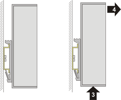

Demontage
- Entfernen Sie alle Kabel.
- Drücken Sie das Gerät nach oben (3).
- Ziehen Sie die obere Seite des Gerätes (4) von der Montagefläche weg.
