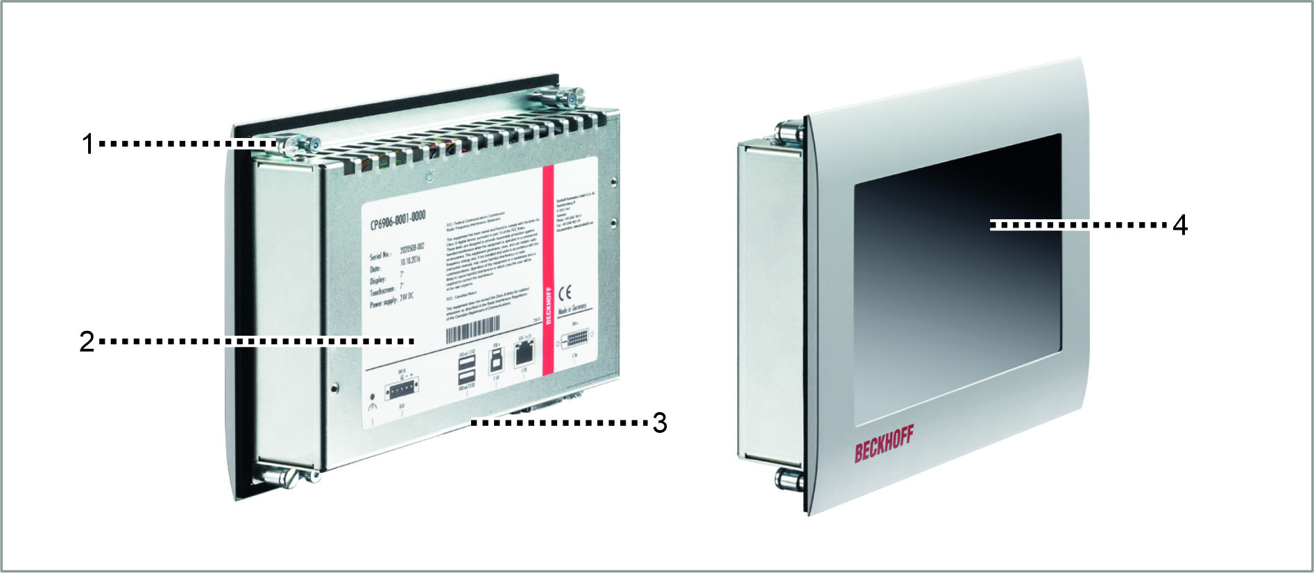

Aufbau
Nr. | Komponente | Beschreibung |
1 | Klemmhebel | Befestigung des Control Panels in der Schaltschrankwand |
2 | Typenschild | Angaben zur Ausstattung des Control Panels |
3 | Zugang Schnittstellen | Schnittstellen an der Unterseite |
4 | Display und Touchscreenglas | Bedienung des Control Panels |

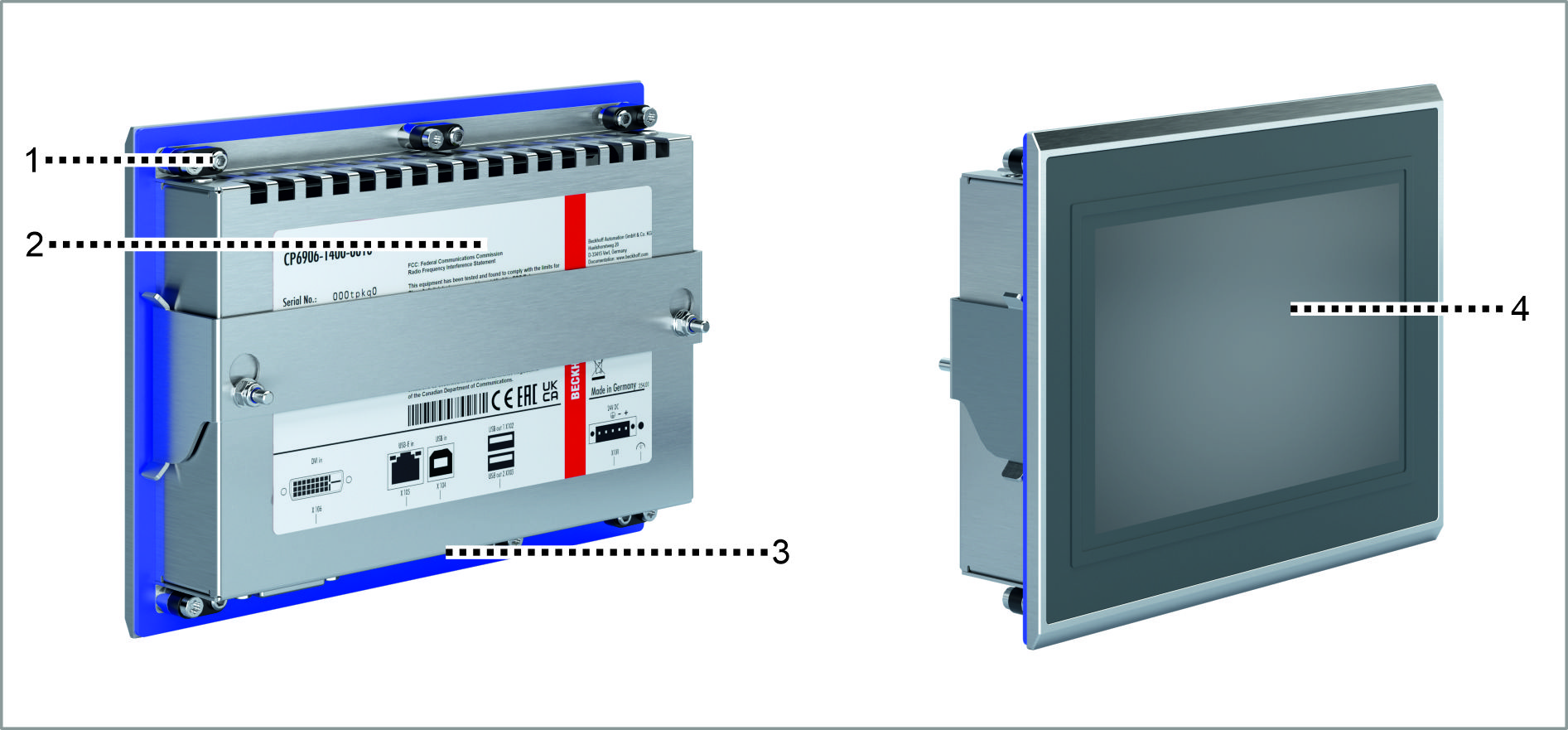

Optional können Sie das Gerät mit einer Edelstahlfront bestellen:
- CP6906-1400
Die nachfolgende Abbildung zeigt den Aufbau eines Edelstahlgeräts.
