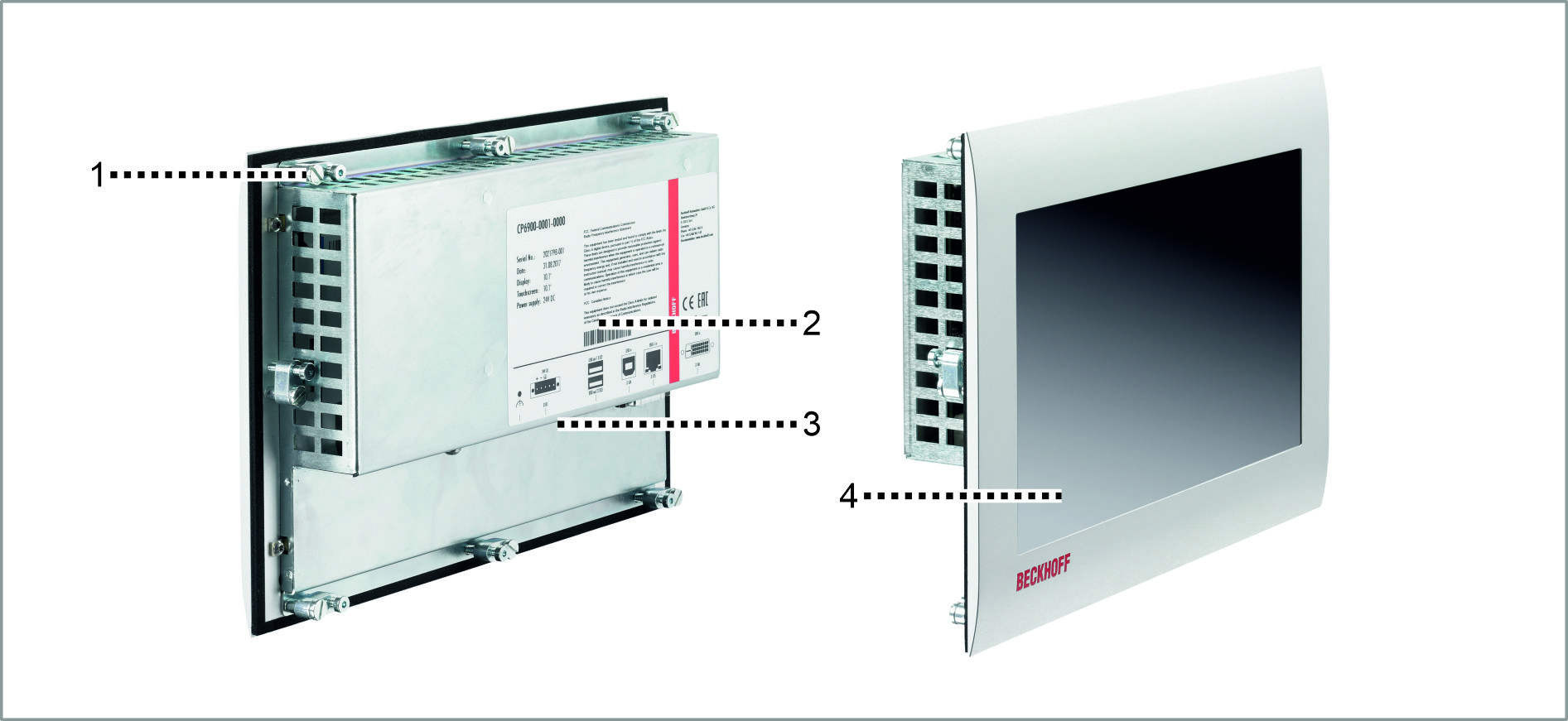

Aufbau
Aufbau 1:
Aufbau
Legende Aufbau
Nr.
Komponente
1
Klemmhebel
Befestigung des Control Panels in der Schaltschrankwand
2
Typenschild
Angaben zur Ausstattung des Control Panels
3
Zugang Schnittstellen
Schnittstellen an der Unterseite
4
Display und Touchscreenglas
Bedienung des Control Panels

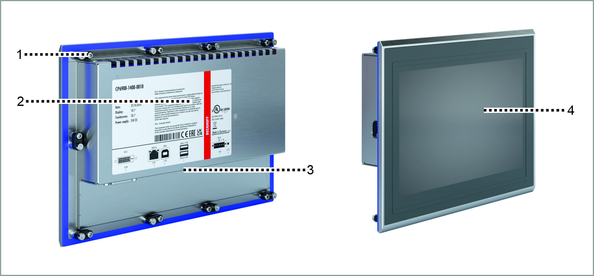

Optional können Sie das Gerät mit einer Edelstahlfront bestellen:
Die nachfolgende Abbildung zeigt den Aufbau eines Edelstahlgeräts.
Aufbau 2:
Aufbau Edelstahlgerät
Legende Aufbau Edelstahlgerät
Nr.
Komponente
1
Klemmhebel
2
Typenschild
3
4
