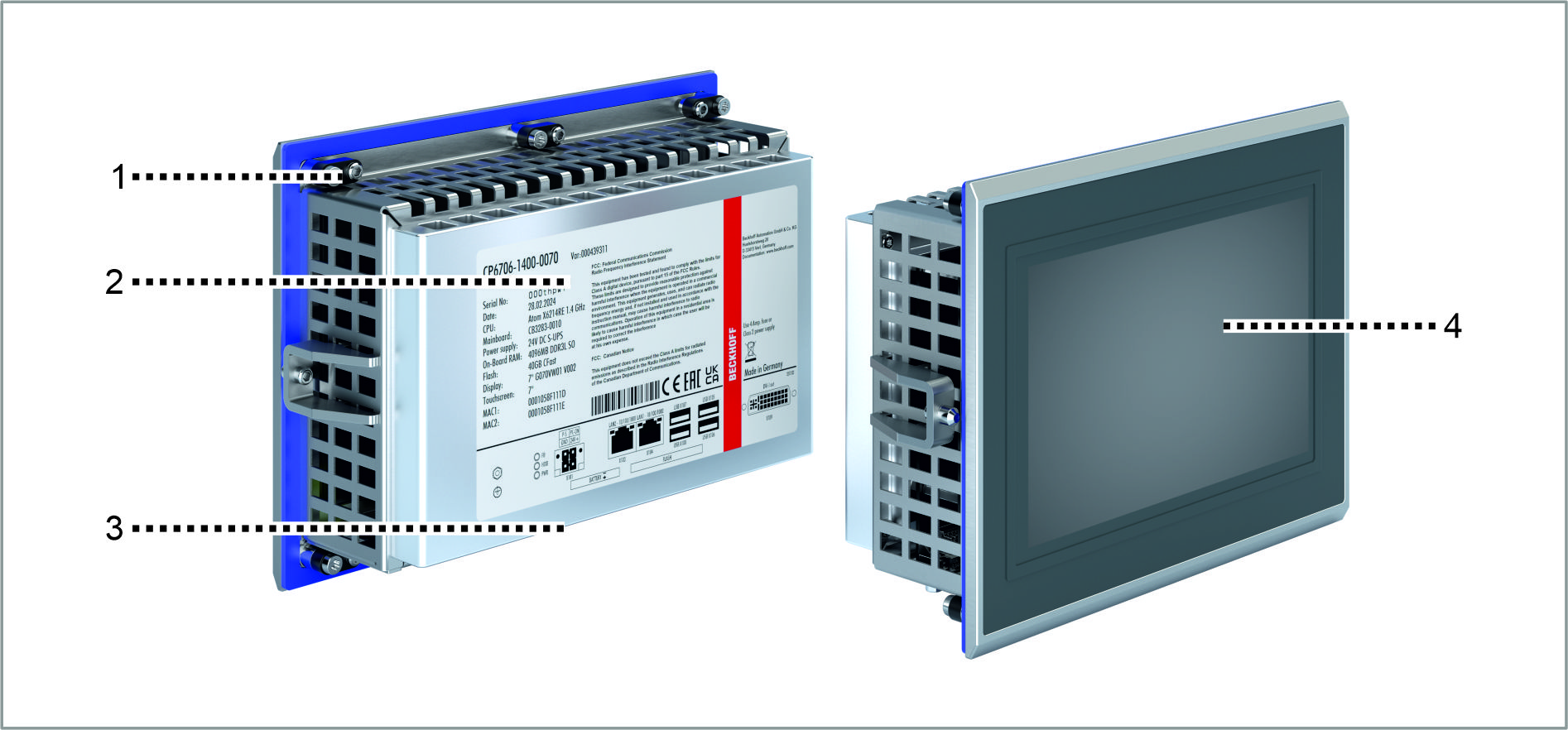

Aufbau
Die Abbildung zeigt beispielhaft den Aufbau des Panel-PCs.

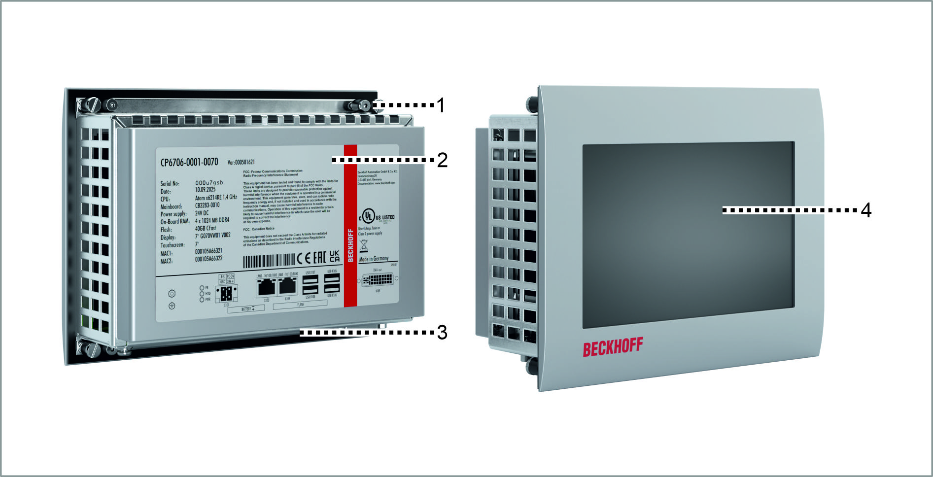

Optional können Sie das Gerät mit einer Edelstahlfront bestellen:
- CP6706-1400
Die nachfolgende Abbildung zeigt den Aufbau eines Edelstahlgeräts.
Nr. | Komponente | Beschreibung |
1 | Klemmhebel | Befestigung des Panel-PCs in der Schaltschrankwand |
2 | Typenschild | Angaben zur Ausstattung des Panel-PCs |
3 | Zugang zu Schnittstellen | Schnittstellen an der Unterseite |
4 | Display und Touchscreenglas | Bedienung des Panel-PCs |
