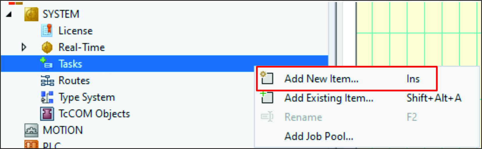

1. Klicken Sie links in der Strukturansicht unter SYSTEM > Tasks auf Add New Item.

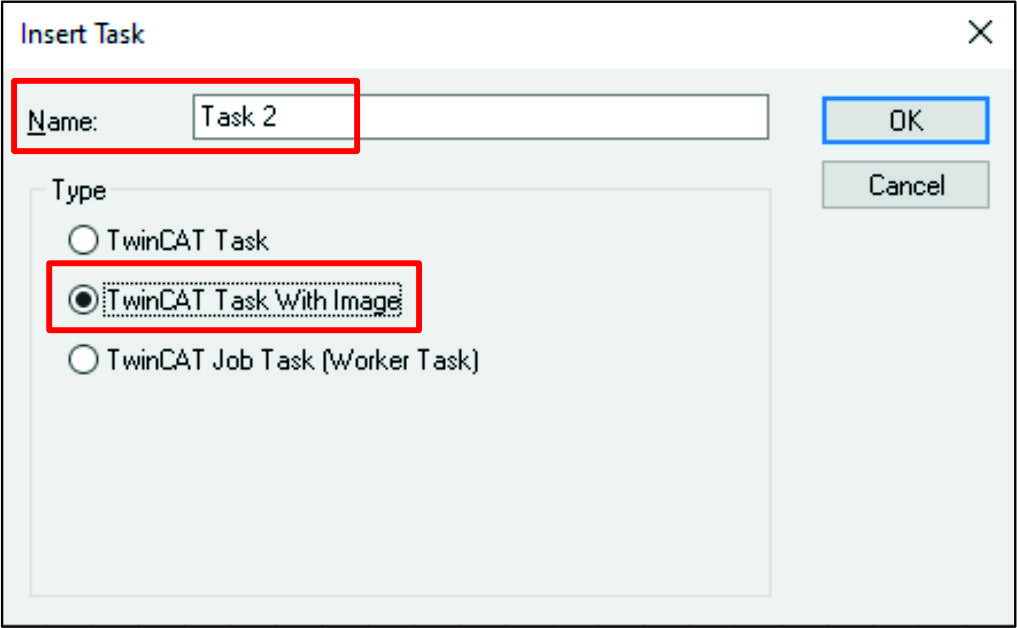

2. Geben Sie der Task einen Namen und wählen Sie die Option TwinCAT Task With Image.

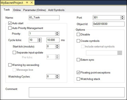

3. Übernehmen Sie die Standardwerte der Task.

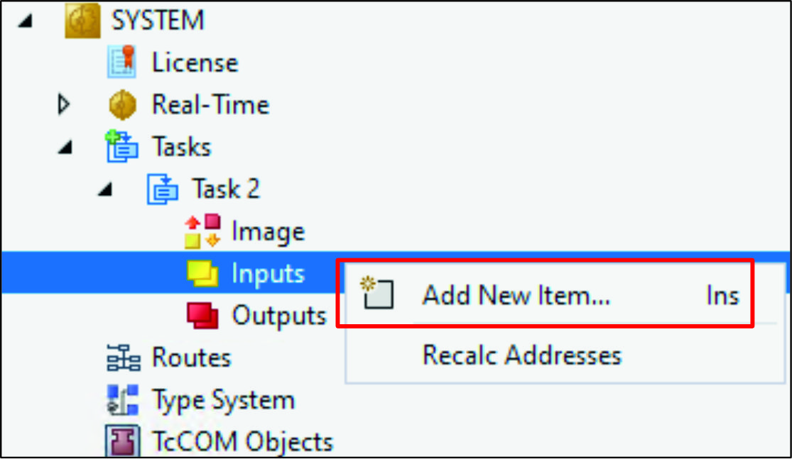

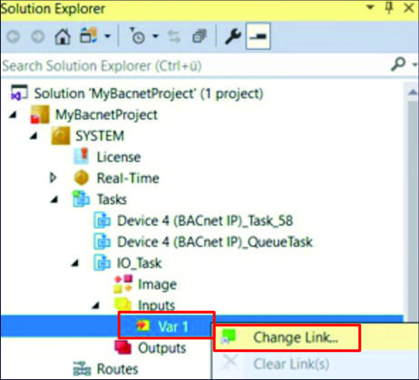

4. Klicken Sie links in der Strukturansicht mit der rechten Maustaste auf Inputs und anschließend auf Add New Item.

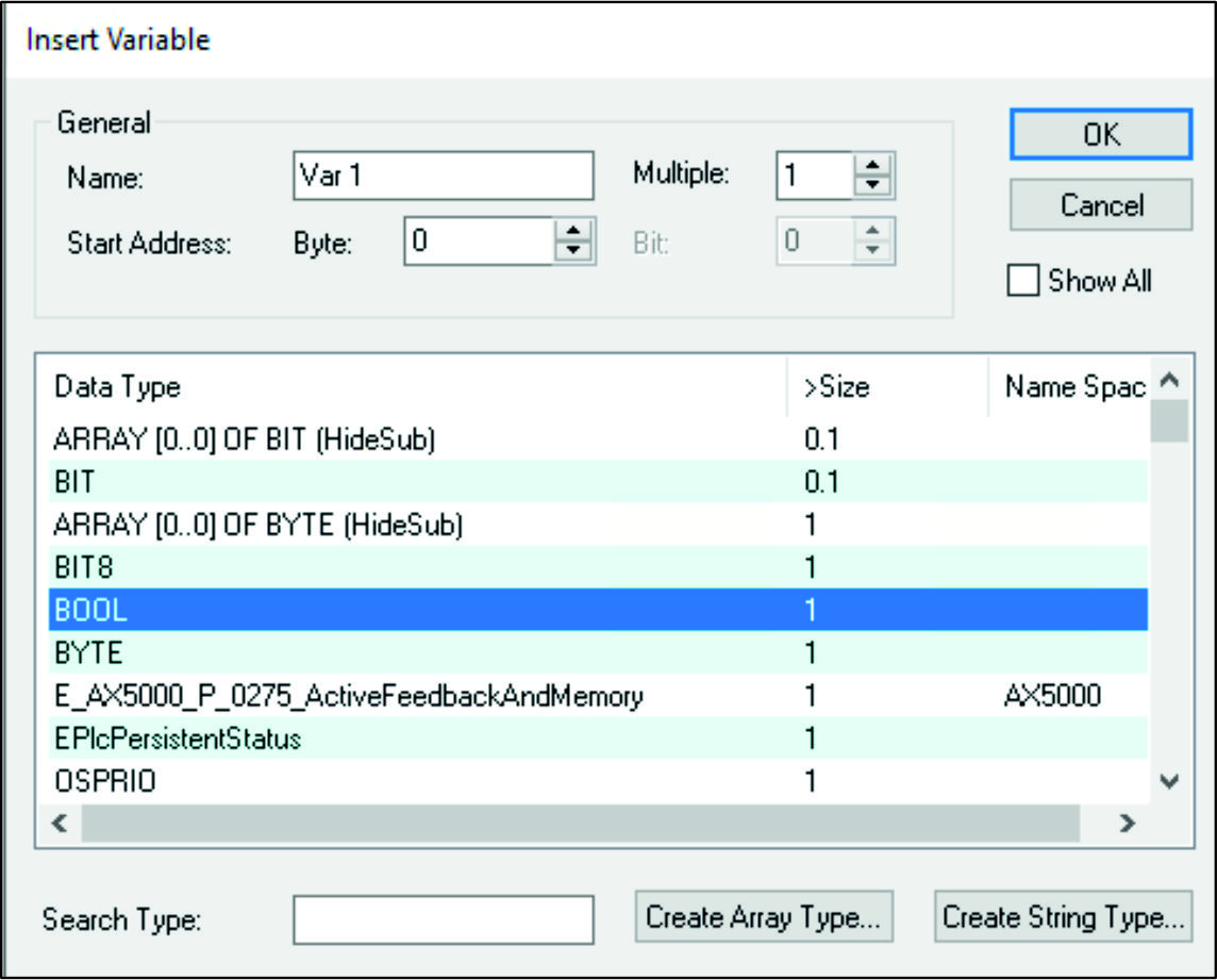

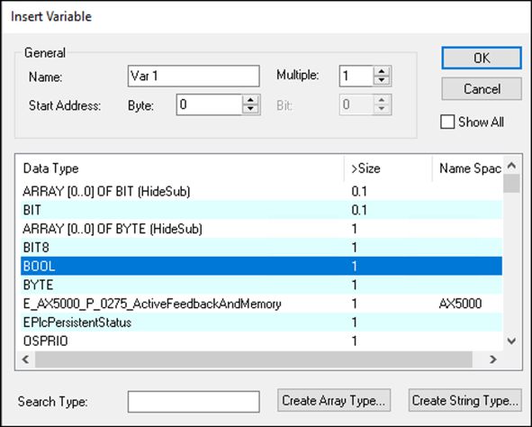

5. Erstellen Sie eine 1 Byte große BOOL-Variable.

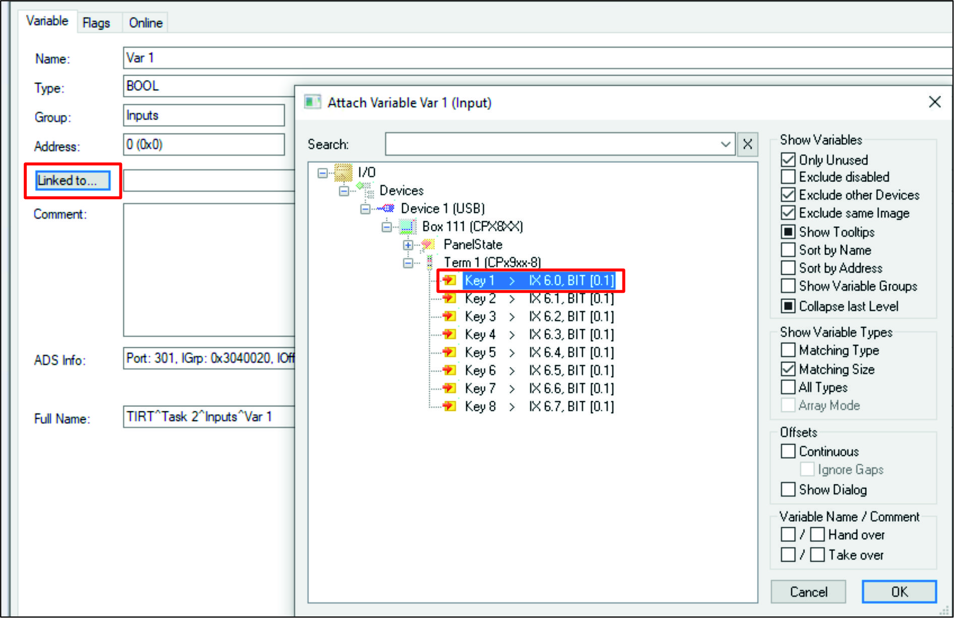

6. Verknüpfen Sie die BOOL-Variable mit dem EtherCAT-Gerät.

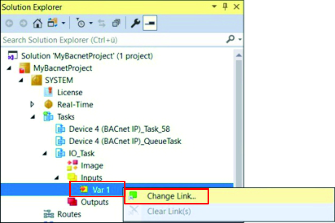

7. Klicken Sie dazu links in der Strukturansicht mit der rechten Maustaste auf die erstellte BOOL-Variable und anschließend auf Change Link.
Verknüpfung I/O-Task 6:

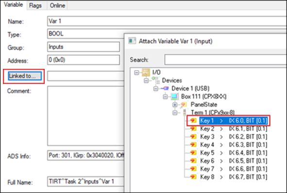

8. Verbinden Sie die BOOL-Variable mit einer Variable des EtherCAT-Geräts, z.B. Key 1.
Verknüpfung I/O-Task 7:

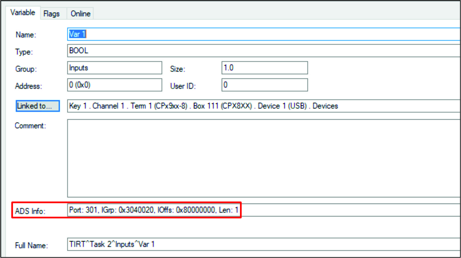

10. Entnehmen Sie die ADS Info der Variable, um sie im weiteren Verlauf in der ADS Programmierung einzusetzen.
