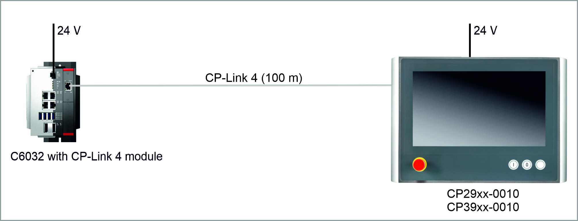

Bei einem Industrie-PC mit PCIe-Modul steht CP-Link 4 als Two Cable Display Link zur Verfügung. Die im Folgenden abgebildeten Geräte stehen beispielshaft für alle CP-Link-4-fähigen Industrie-PCs und Control Panels.
Das Control Panel kann direkt über das Modul mit dem Industrie-PC verbunden werden. Über ein CP-Link-4-Kabel werden USB-2.0 (100 MBit/s) und DVI gemeinsam übertragen. Für die Spannungsversorgung des Control Panels müssen Sie zusätzlich eine Spannungsversorgung anschließen.

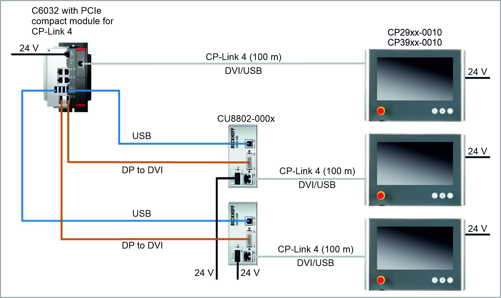

CP-Link-4-Eingang 2:Abb.12: CP-Link 4
CP-Link 4 mit Senderbox CU8802
Ist der Industrie-PC nicht mit einem PCIe-Modul ausgestattet, ist für den Anschluss des Control Panels eine Senderbox erforderlich.
Bei der Installation des Control Panels mit der Senderbox CU8802 wird der Industrie-PC über USB und DP/DVI mit der Senderbox verbunden. Über den CP-Link-4-Anschluss der Senderbox wird diese dann mittels eines CP-Link-4-Kabels mit dem Control Panel verbunden. Über dieses Kabel werden USB und DVI gemeinsam übertragen. Für die Spannungsversorgung des Control Panels müssen Sie zusätzlich eine Spannungsversorgung anschließen (Two Cable Display Link). Die folgende Abbildung zeigt die Verdrahtung mit der CU8802-000x.
CP-Link-4-Eingang 3:Abb.13: CP-Link 4, CU8802-000x
