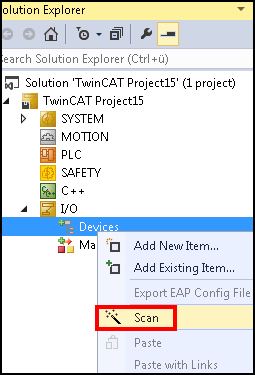

2. Klicken Sie links in der Strukturansicht auf I/O und dann mit der rechten Maustaste auf Devices.
Anbindung TwinCAT System Manager 1:
XAE Projekt
3. Klicken Sie im Kontextmenü auf Scan.
Anbindung TwinCAT System Manager 2:
Device Scannen
