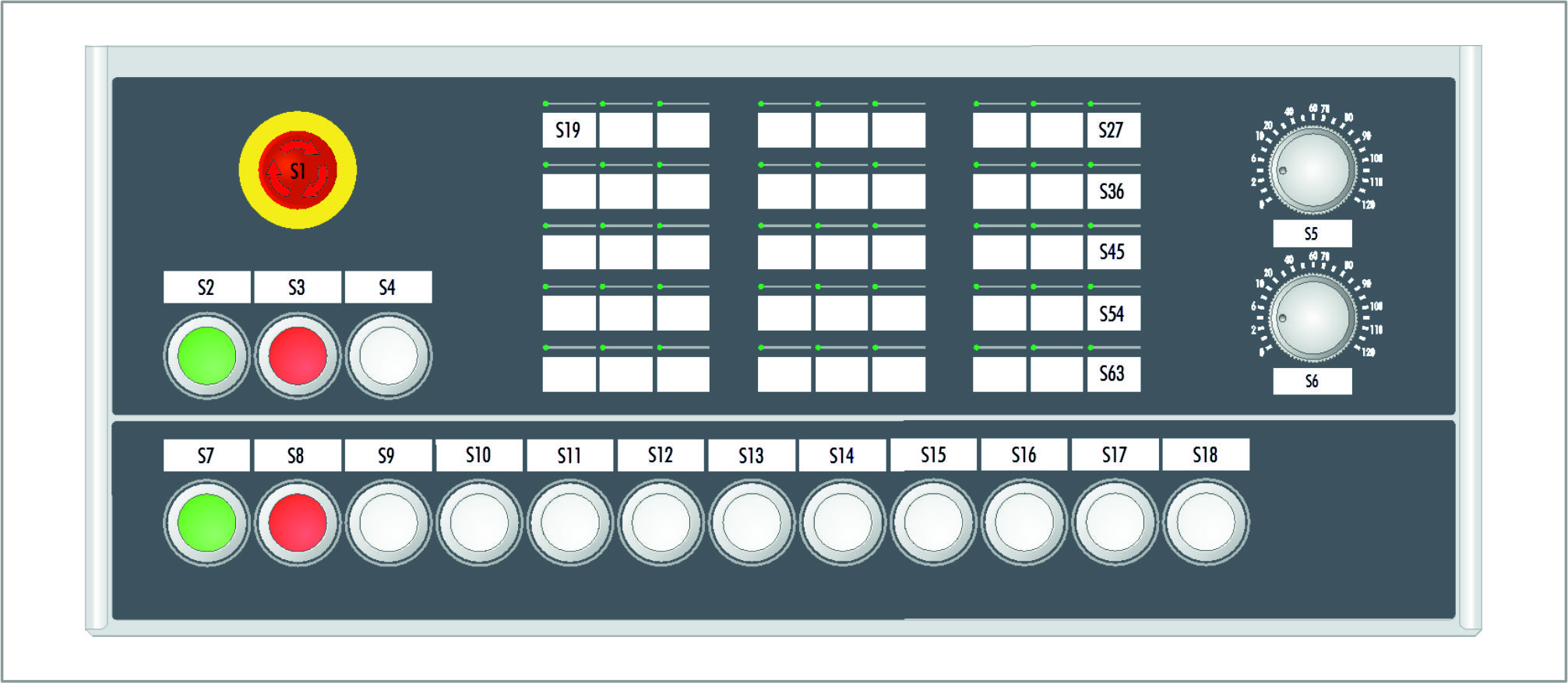

Tastererweiterung
Das Control Panel beinhaltet eine abgewinkelte Tastererweiterung in speziellem CNC-Funktionsdesign für CNC-Anwendungen.
Die Beschriftung der Taster können Sie mittels der Einschubstreifen vornehmen. Um Zugang zu den Einschubstreifen zu erhalten, müssen Sie die Tastererweiterung wie folgt öffnen:
- 1. Lösen und entfernen Sie die acht M3x8-Schrauben auf der Unterseite der Tastererweiterung (Abschnitt A). Achten Sie dabei darauf, dass der Deckel gegen Herunterfallen gesichert ist.
- 2. Entfernen Sie den Deckel (Abschnitt B).
- Sie haben nun Zugang zu den Einschubstreifen.
- 3. Setzen Sie den Deckel wieder auf die Unterseite der Tastererweiterung. Achten Sie darauf, dass dieser gegen Herunterfallen gesichert ist.
- 4. Setzen Sie die acht M3x8-Schrauben wieder ein und ziehen Sie diese fest.
- Sie haben die Tastererweiterung wieder geschlossen.
Im Folgenden erhalten Sie eine Übersicht über die Anordnung der Bedienelemente auf der Tastererweiterung.
Position Taster/Schalter | Typ | Farbe | Kontakt über USB | Kontakt 2 direkt verdrahtet | Leuchtmittel |
S1 | Not-Halt-Schalter | - | Schließer | 2 Öffner | - |
S2 | Leuchtdrucktaster | grün | Schließer | Schließer | LED, weiß |
S3 | Leuchtdrucktaster | rot | Schließer | Öffner | LED, weiß |
S4 | Leuchtdrucktaster | klar | Schließer | Öffner | LED, weiß |
S5 | Graycode | - | 5 Schließer | - | - |
S6 | Graycode | - | 5 Schließer | - | - |
S7 | Leuchtdrucktaster | grün | Schließer | - | LED, weiß |
S8 | Leuchtdrucktaster | rot | Schließer | - | LED, weiß |
S9 | Leuchtdrucktaster | klar | Schließer | - | LED, weiß |
S10 | Leuchtdrucktaster | klar | Schließer | - | LED, weiß |
S11 | Leuchtdrucktaster | klar | Schließer | - | LED, weiß |
S12 | Leuchtdrucktaster | klar | Schließer | - | LED, weiß |
S13 | Leuchtdrucktaster | klar | Schließer | - | LED, weiß |
S14 | Leuchtdrucktaster | klar | Schließer | - | LED, weiß |
S15 | Leuchtdrucktaster | klar | Schließer | - | LED, weiß |
S16 | Leuchtdrucktaster | klar | Schließer | - | LED, weiß |
S17 | Leuchtdrucktaster | klar | Schließer | - | LED, weiß |
S18 | Leuchtdrucktaster | klar | Schließer | - | LED, weiß |
S19-S63 | Folientasten | - | Schließer | - | LED, grün |
