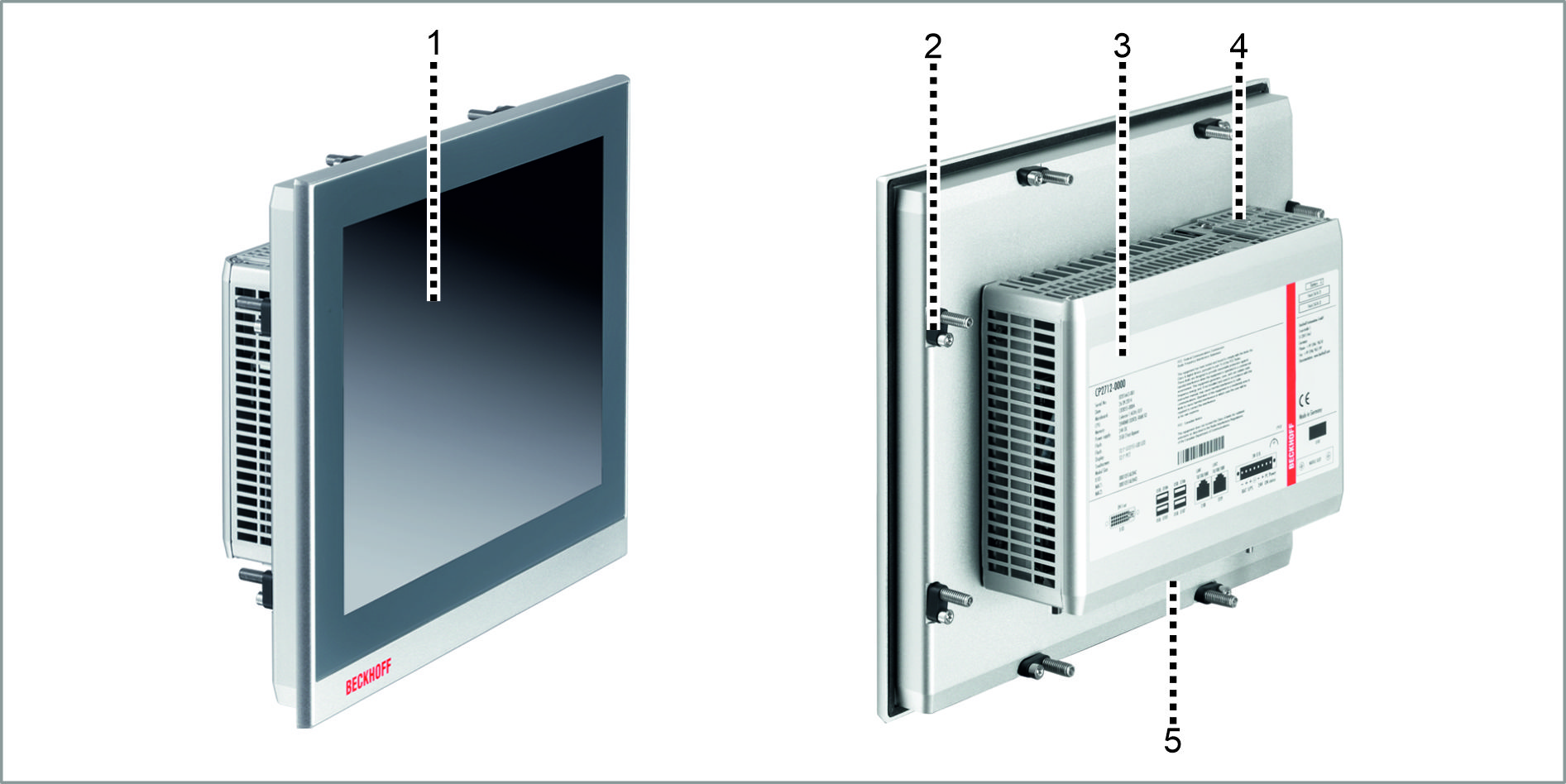

Aufbau
Abb.2: AufbauNr. | Komponente | Beschreibung |
1 | Display und Touchscreenglas | Bedienung des Panel-PCs |
2 | Klemmhebel | Befestigung des Panel-PCs in der Schaltschrankwand |
3 | Typenschild | Angaben zur Ausstattung des Panel-PCs |
4 | Zugang Batterie und Speichermedien | Batterie und Speichermedien hinter Abdeckung |
5 | Zugang Schnittstellen | Schnittstellen an der Unterseite |

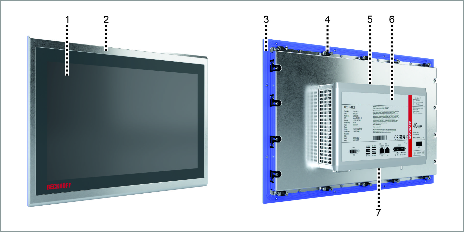

Die nachfolgende Abbildung zeigt den Aufbau eines Edelstahlgeräts.
Abb.3: Aufbau EdelstahlgerätNr. | Komponente | Beschreibung |
1 | Display und Touchscreenglas | Bedienung des Geräts |
2 | Edelstahlfront | Einsatz in Umgebungen mit höheren Hygieneanforderungen |
3 | Silikondichtung | Schutz des Anschlussbereichs vor Feuchtigkeit |
4 | Klemmhebel | Befestigung des Panel-PCs in der Schaltschrankwand |
5 | Zugang Batterie und Speichermedien | Batterie und Speichermedien hinter Abdeckung |
6 | Typenschild | Angaben zur Ausstattung des Panel-PCs |
7 | Zugang Schnittstellen | Schnittstellen an der Unterseite |
