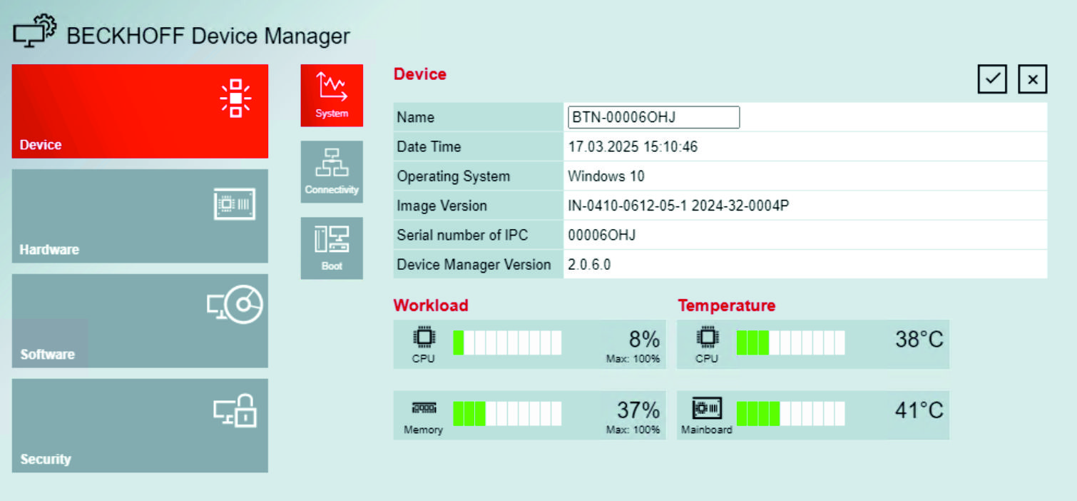

Sie sind auf die Startseite des Device Managers gelangt.
Beckhoff Device Manager 2:
Beckhoff Device Manager - Startseite
Navigieren Sie weiter im Menü und konfigurieren Sie den Industrie-PC. Beachten Sie, dass Änderungen erst nach einer Bestätigung wirksam werden.
