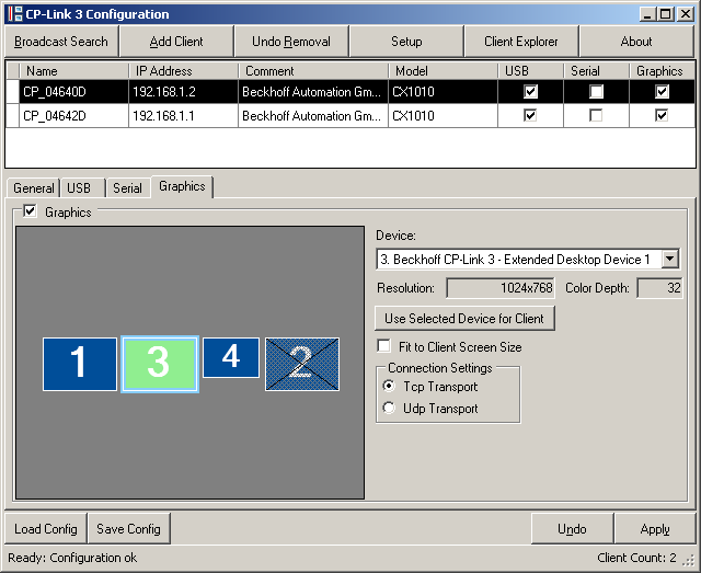

Die Einstellungen eines Clients für den Bereich "Virtual-Graphics" werden auf der Registerkarte Graphics vorgenommen. Ein Stern neben dem Registerkarten-Namen zeigt an, dass die Einstellungen für den Bereich "Virtual-Graphics" verändert, aber noch nicht mit Apply übernommen wurden.

Durch Setzen oder Löschen des Häkchens in der Auswahlbox Graphics wird die Funktionalität "Virtual-Graphics" für den Client aktiviert oder deaktiviert.
Die linke Grafik zeigt alle am Host-PC verfügbaren Anzeigegeräte, welche durch die Monitorsymbole angedeutet sind. Von den dargestellten Anzeigegeräten kann jeweils ein Gerät einem Client zugeordnet werden, was bedeutet, dass dieser Client den Bildschirminhalt des zugeordneten Anzeigegerätes darstellen soll. Das zugeordnete Anzeigegerät wird grün, alle anderen Anzeigegeräte werden blau dargestellt. Ist ein Anzeigegerät inaktiv, so wird dieses durch eine Schraffur kenntlich gemacht. Ein durchkreuztes Monitorsymbol kennzeichnet diejenigen Anzeigegeräte, welche nicht einem Client zugeordnet werden können. Zu solchen Geräten zählen z.B. zusätzlich installierte Grafikkarten oder der zweite Ausgang einer Dual Head-Grafikkarte (Siehe auch Kapitel Funktionsweise).
Zuordnung eines Anzeigegeräts zu einem Client
Durch einen Klick auf ein Monitorsymbol wird das Anzeigegerät zunächst selektiert, was durch eine hellblaue Umrandung zu erkennen ist. Analog dazu kann ein Anzeigegerät auch über die oben rechts dargestellte Auswahlliste (Device) gewählt werden. Das selektierte Anzeigegerät kann nun durch einen Klick auf Use Selected Device for Client oder durch einen Rechtsklick auf das selektierte Anzeigegerät dem Client zugeordnet werden. Das zugeordnete Anzeigegerät wird grün hervorgehoben.
Zuordnung des Anzeigegeräts
Wenn die Funktionalität "Virtual-Graphics" zum ersten Mal aktiviert wird, wird dem Client automatisch das erste Anzeigegerät zugeordnet.

Rechts neben der Grafik werden die Auflösung und die Farbtiefe für das aktuell selektierte Anzeigegerät dargestellt. Sind Änderungen dieser Parameter gewünscht, so sind diese mit Hilfe des Setup Dialogs vorzunehmen (Siehe auch Kapitel Konfigurationsoberläche - Setup). Unter Windows XP können Änderungen auch über die Windows Anzeige Einstellungen vorgenommen werden(siehe auch Kapitel Windows Anzeige Einstellungen).
Unterscheidet sich die Auflösung eines zugeordneten Anzeigegeräts von der Auflösung des zugehörigen Clients, so kann das Anzeigeverhalten des Clients durch Setzen oder Löschen des Häkchens Fit to Client Screen Size angepasst werden:
