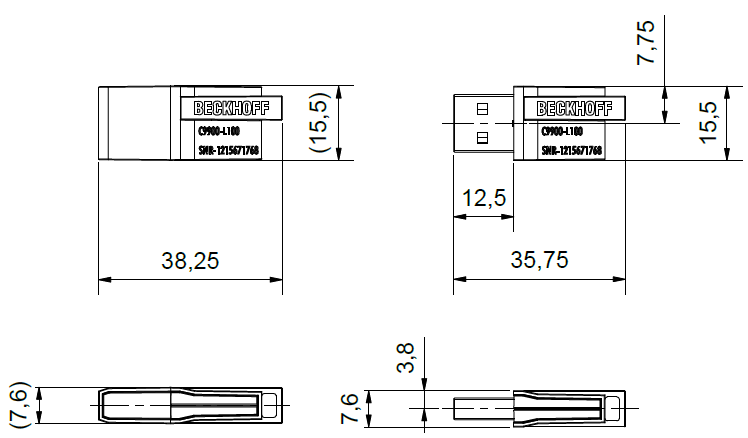

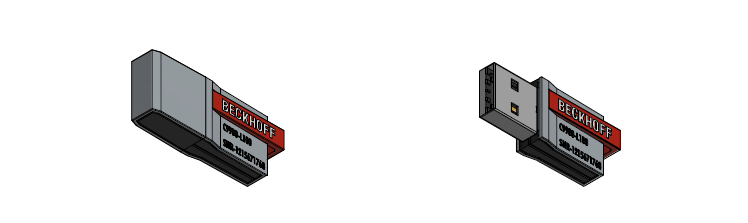

Abmessungen, isometrische Darstellung
Abb.1: Abmessungen C9900-L100, mit und ohne Kappe, alle Angaben in mm
Abb.2: C9900-L100, isometrische Ansicht mit und ohne KappeTechnische Daten C9900-L100
