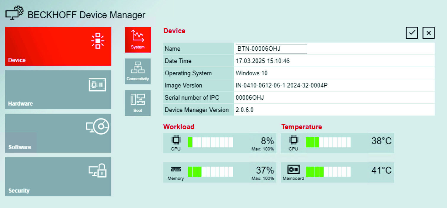

Der Beckhoff Device Manager ermöglicht eine detaillierte Systemdiagnose mit einem einheitlichen sicheren Zugriff auf die vorhandenen Hardware- und Softwarekomponenten. Systemdaten werden im laufenden Betrieb erfasst, analysiert und ausgewertet. Die Daten helfen dabei, Abweichungen frühzeitig zu erkennen und Ausfallzeiten von Geräten vorzubeugen.
Die in diesem Kapitel abgebildeten Screenshots der Bedienoberfläche dienen lediglich als Beispiel und stellen nicht den aktuellen Zustand Ihres Geräts dar.
Grundsätzlich startet der Beckhoff Device Manager automatisch, nachdem das Gerät hochgefahren ist. Zusätzlich haben Sie die Möglichkeit, den zuvor geschlossenen Device Manager jederzeit wieder manuell zu starten.

Manueller Start Beckhoff Device Manager
Um den Beckhoff Device Manager manuell zu starten, gehen Sie wie folgt vor:
- 1. Öffnen Sie lokal einen Webbrowser auf dem Gerät.
- 2. Geben Sie localhost/config im Webbrowser ein, um den Beckhoff Device Manager zu starten.
- Der Beckhoff Device Manager startet. Es erscheint der Security Wizard.

Um die Spannungen zu schalten, befolgen Sie die folgenden Schritte, die in nachfolgender Abbildung dargestellt sind:
- 1. Wählen Sie im linken Bereich der Device-Manager-Oberfläche die Kachel Hardware aus (1).
- 2. Wählen Sie im mittleren Bereich der Device-Manager-Oberfläche die Kachel Equipment aus (2).
- 3. Wählen Sie für die State- und Default-Werte der Spannungen entweder Enabled oder Disabled aus (3).
- 4. Bestätigen Sie Ihre Auswahl, indem Sie rechts auf den Haken klicken (4).
- Sie haben die Spannungen geschaltet.
