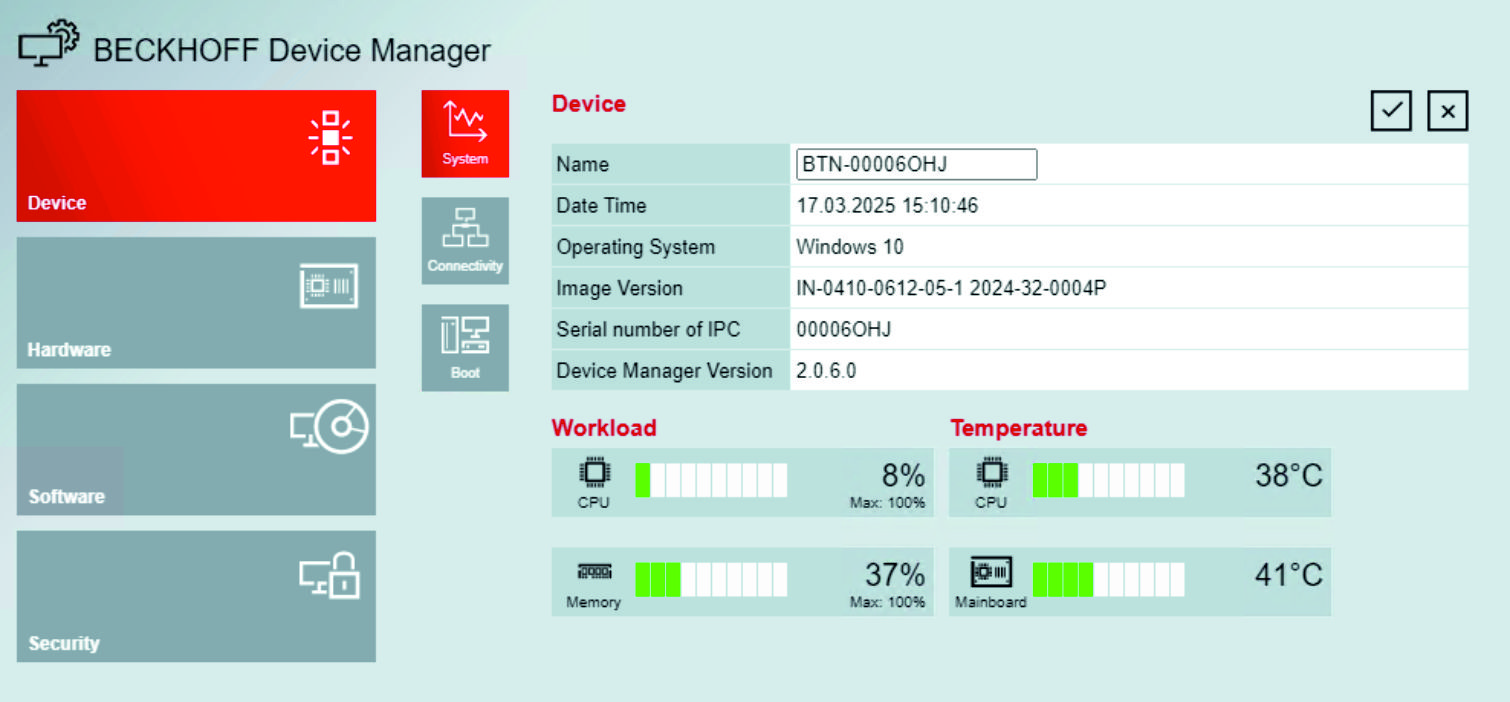

Der Beckhoff Device Manager ermöglicht eine detaillierte Systemdiagnose mit einem einheitlichen sicheren Zugriff auf die vorhandenen Hardware- und Softwarekomponenten. Systemdaten werden im laufenden Betrieb erfasst, analysiert und ausgewertet. Die Daten helfen dabei, Abweichungen frühzeitig zu erkennen und Ausfallzeiten von Geräten vorzubeugen.
Die in diesem Kapitel abgebildeten Screenshots der Bedienoberfläche dienen lediglich als Beispiel und stellen nicht den aktuellen Zustand Ihres Geräts dar.
Grundsätzlich startet der Beckhoff Device Manager automatisch, nachdem das Gerät hochgefahren ist. Zusätzlich haben Sie die Möglichkeit, den zuvor geschlossenen Device Manager jederzeit wieder manuell zu starten.

Erster Start Beckhoff Device Manager
Wenn Ihr Gerät das erste Mal hochgefahren wird, startet auch der Beckhoff Device Manager zum ersten Mal automatisch. Es öffnet sich der Security Wizard. Dieser weist Sie darauf hin, dass Sie das von Beckhoff standardmäßig eingestellte Passwort neu setzen sollen. Gehen Sie dafür wie folgt vor:
- 1. Klicken Sie Next auf der Security-Wizard-Startseite.
- Sie gelangen auf die Seite Change Passwords:
- 2. Geben Sie die Zugangsdaten des Managers bei Auslieferung ein.
- 3. Wählen Sie ein sicheres neues Passwort. Hinweise zur Auswahl eines sicheren Passworts erhalten Sie weiter unten.
- 4. Bestätigen Sie die Änderungen, indem Sie rechts auf den Haken im roten Kasten klicken.
- 5. Beenden Sie den Security Wizard.
- Sie sind auf die Startseite des Device Managers gelangt.
Navigieren Sie weiter im Menü und konfigurieren Sie das Gerät. Beachten Sie, dass Änderungen erst nach einer Bestätigung wirksam werden.
