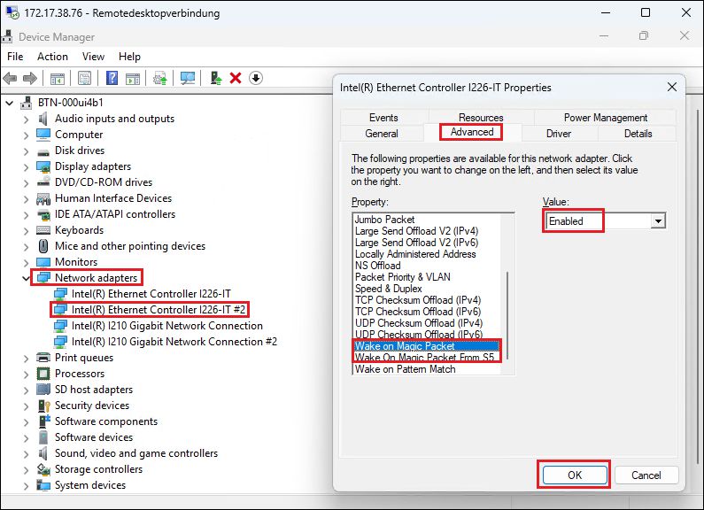

Zur Konfiguration der Funktion Wake on LAN befolgen Sie die folgenden Schritte:
- 1. Öffnen Sie den Geräte-Manager.
- 2. Navigieren Sie in den Bereich Network adapters.
- 3. Machen Sie einen Doppelklick auf den entsprechenden Ethernet-Controller.
- Es öffnet sich ein Fenster mit den Eigenschaften des Ethernet-Controllers.
- 4. Klicken Sie auf den Reiter Advanced.
- 5. Stellen Sie die beiden Eigenschaften Wake on Magic Packet und Wake on Magic Packet from S5 auf Enabled.
- 6. Bestätigen Sie mit OK.
Abb.23: Funktion aktivieren- 7. Klicken Sie auf den Reiter Power Management.
