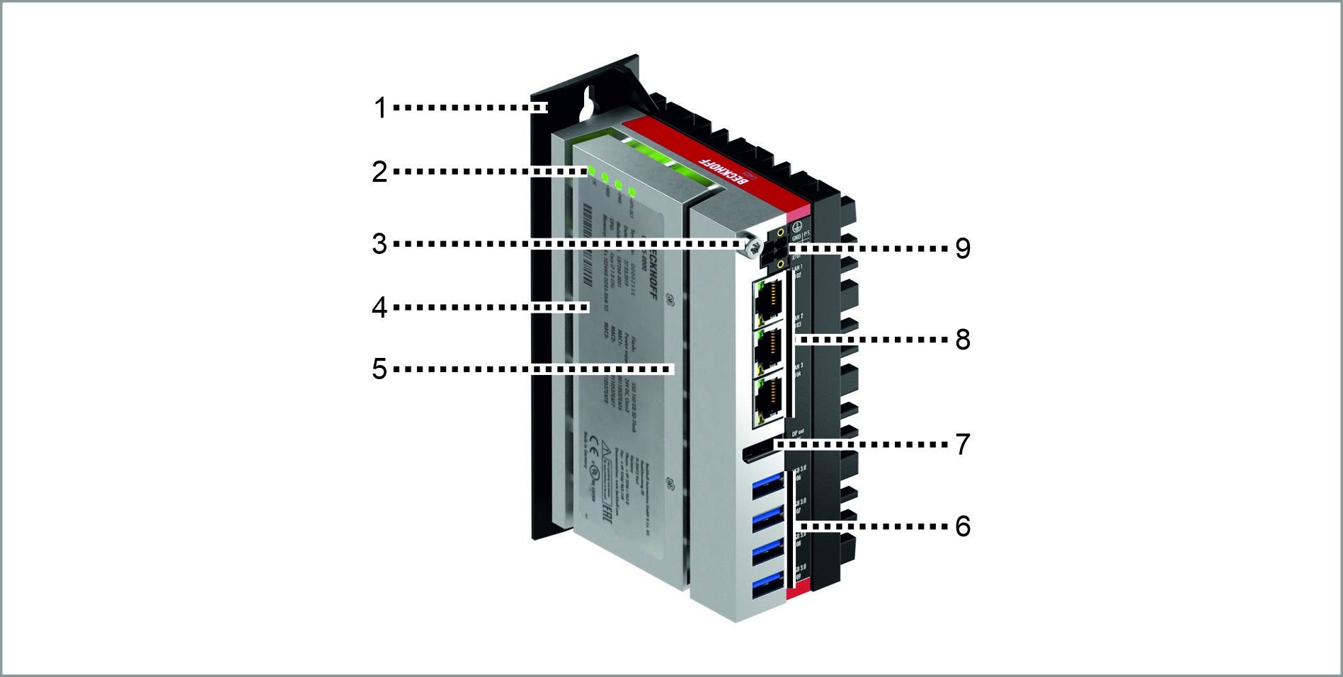

Aufbau
Nr. | Komponente | Beschreibung |
1 | Montageplatte | Platte zur Montage des Industrie-PCs über die Rückwand im Schaltschrank |
2 | Status-LEDs | Status-Anzeige für UPS-OCT, Power, Massenspeicher, TwinCAT |
3 | Schutzleiteranschluss PE | Niederohmige Schutzerdung und Funktionserdung des Industrie-PCs |
4 | Typenschild | Angaben zur Ausstattung des Industrie-PCs |
5 | Seitliche Abdeckung | Zugang zu Batterie und Speichermedium |
6 | USB-Schnittstellen (X106-X109) | Anschluss von Peripheriegeräten |
7 | DisplayPort (X105) | Übertragung des Videosignals |
8 | Ethernet-Schnittstellen RJ45 (X102-X104) | Anschluss des Industrie-PCs an ein 100/1000BASE-T-Netzwerk |
9 | Spannungsversorgung (X101) | Anschluss der Spannungsversorgung und externe Beschaltung des Industrie-PCs |
