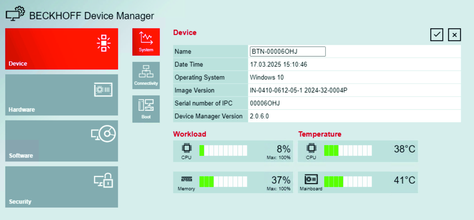

- Sie sind auf die Startseite des Device Managers gelangt.
Abb.26: Beckhoff Device Manager - StartseiteNavigieren Sie weiter im Menü und konfigurieren Sie das Gerät. Beachten Sie, dass Änderungen erst nach einer Bestätigung wirksam werden.
