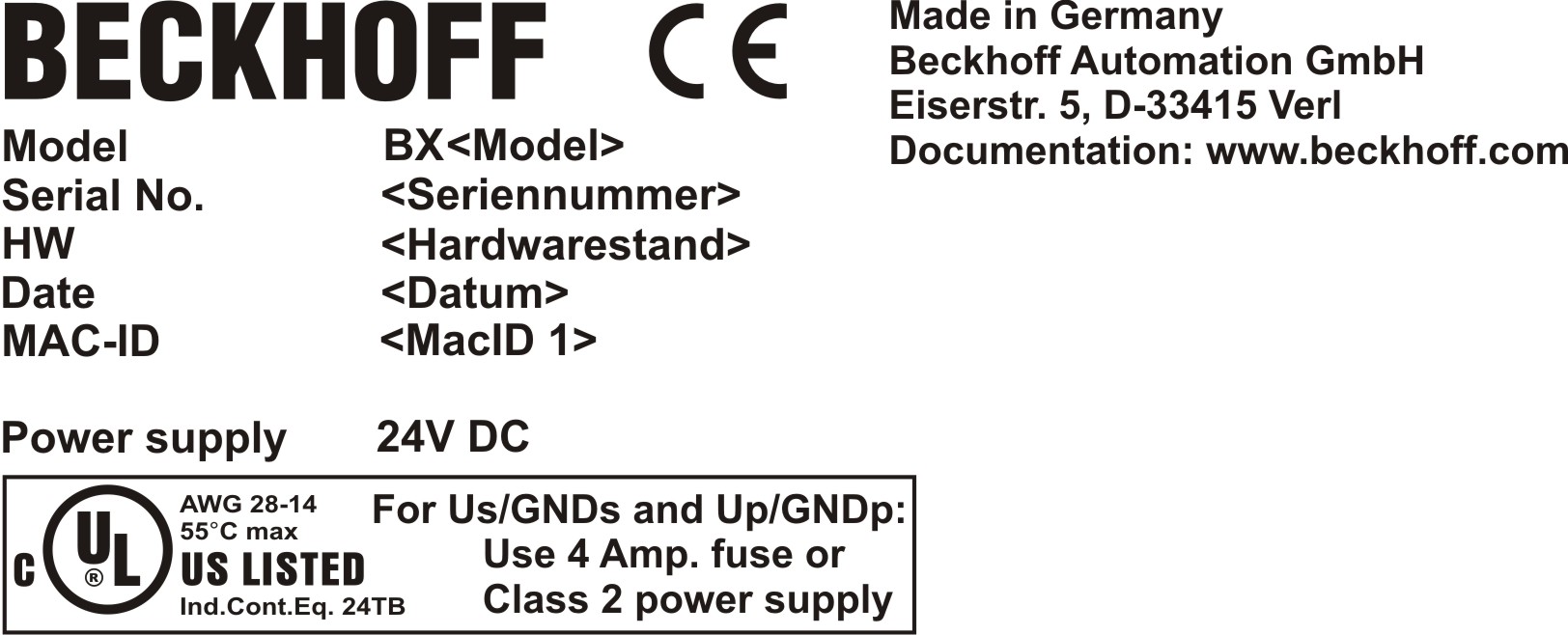

Kennzeichnung der Komponenten
Jede ausgelieferte Komponente enthält einen Aufkleber, mit Informationen über die Zulassung des Produkts.
Auf dem Aufkleber sind folgende Informationen abzulesen:
Aufdruck | Bedeutung für diesen Aufkleber |
genaue Produktbezeichnung | Model BX |
Versorgungsspannung Us | 24 VDC (Benutzen Sie eine 4 A Sicherung oder eine der Class 2 entsprechende Spannungsversorgung um die UL-Anforderungen zu erfüllen!) |
Hersteller | Beckhoff Automation GmbH |
CE-Zeichen | Konformitätskennzeichnung |
UL-Zeichen
| Kennzeichen für UL-Zulassung. UL steht für Underwriters Laboratories Inc., die führende Zertifizierungsorganisation für Nordamerika mit Sitz in den USA. |
Produktionsbezeichnung | Serial No.: Seriennummer |
