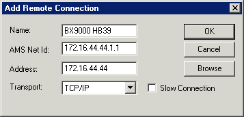

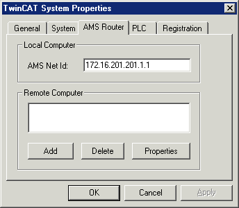

Installieren Sie TwinCAT 2.10 (finden Sie auf der BX-CD)
Fügen Sie den BX-Controller im AMS-Router hinzu
Starten Sie TwinCAT neu - nun können Sie den BX9000 programmieren.

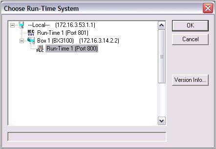

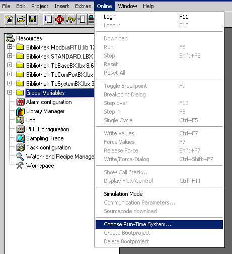

Starten Sie das Programm PLC-Control und erzeugen Sie ein neues Projekt.
