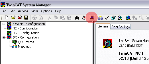

Starten Sie nun den TwinCAT System Manager und suchen Sie den Busklemmen-Controller mit Hilfe der im Bild markierten Schaltfläche oder drücken Sie [F8]:
Busklemmen-Controller mit dem TwinCAT System Manager suchen 1:

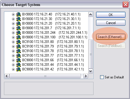

Festlegen des Zielsystems
Nun suchen Sie über Ethernet den Busklemmen-Controller:
Busklemmen-Controller mit dem TwinCAT System Manager suchen 2:
Suchen des Busklemmen-Controllers

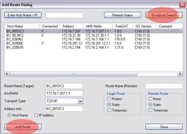

Suchen Sie nun über Broadcast Search Ihren Busklemmen-Controller. Haben Sie mehrere Busklemmen-Controller in Ihrem Netzwerk, können Sie diese mit Hilfe des Namens unterscheiden.
Der Name setzt sich aus den Zeichen "BX_" oder "BC_" und den letzten drei Bytes der MAC-ID zusammen. Die MAC-ID ist beim BX9000 auf der Seite und bei den BC-Controllern auf der Unterseite aufgedruckt. Beispiel: MAC-ID: 00-01-05-00-1D-C3, dann ist der Default-Name BX_001DC3.
Sollte über den Broadcast Search kein Gerät gefunden werden, überprüfen Sie die Ethernet-Verbindung oder die Firmware des Controllers.
Ist der Busklemmen-Controller über DHCP adressiert worden, können Sie den Busklemmen-Controller über die Schaltfläche Add Route im Dialog Host Name in ihre Verbindung aufnehmen.
Ist der Busklemmen-Controller manuell oder über BootP Adressiert worden so wählen sie vergebene IP-Adresse an und über die Schaltfläche Add Route nehmen Sie die Verbindung auf.
Quittieren bei Abfrage eines Passwortes diesen Dialog einfach ohne Eingabe. Beim Busklemmen-Controller ist kein Passwort notwendig, es wird auch nicht vom den Busklemmen-Controllern unterstützt.
Busklemmen-Controller mit dem TwinCAT System Manager suchen 3:
Auswahl des Busklemmen-Controllers
