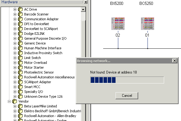

Im Anschluss wird mit dem Network-Browse das DeviceNet-Netzwerk nach den sich im Netz befindlichen Knoten abgesucht. Sind die BC/BX korrekt angeschlossen und mit der richtigen Baudrate am Netz werden sie erkannt und entsprechend eingeblendet:

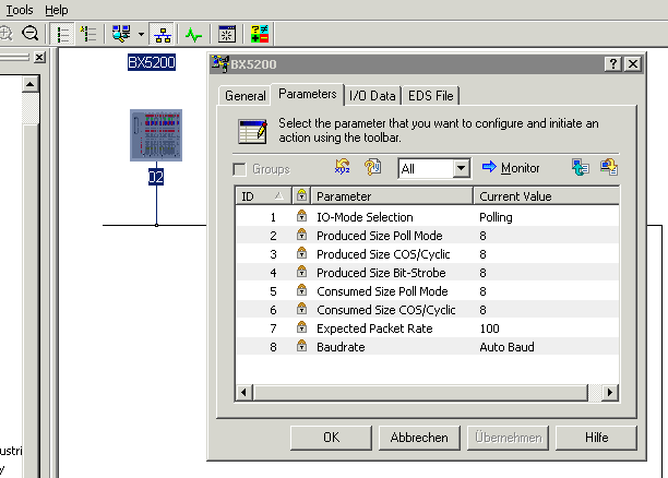

Durch einen Doppelklick auf das Icon öffnet sich der Dialog zur Konfiguration der Einheiten.
Unter den Parametern erscheinen die aktuell am BC/BX eingestellten I/O-Datenlängen.
Die Produced- und Consumed-Angaben sind immer aus Netzwerk-Sicht zu betrachten, d.h. BC/BX produzieren Daten auf DeviceNet und konsumieren Daten von DeviceNet.
- Die produzierten Daten sind somit die Eingangsdaten des Masters, d.h. Daten die vom BC/BX zum Master gesendet werden: BC/BX Produced-Size = Input-Size Scanner
- Die konsumierten Daten sind die Ausgangsdaten des Masters, d.h. Daten die vom Master zum Slave gesendet werden: BC/BX Consumed-Size = Output-Size Scanner

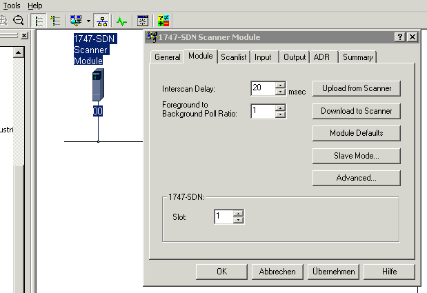

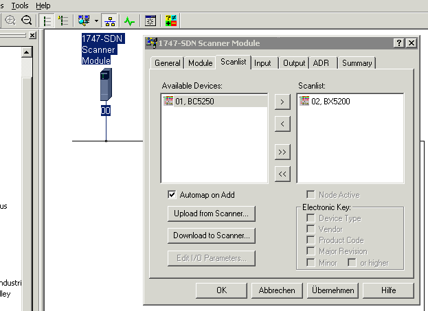

Durch einen Doppelklick auf das Icon des Scanners/DeviceNet Masters öffnet sich der Dialog zur Konfiguration. Die erkannten Module erscheinen in der Liste der Available Devices und müssen nun in die Scan-Liste aufgenommen werden.

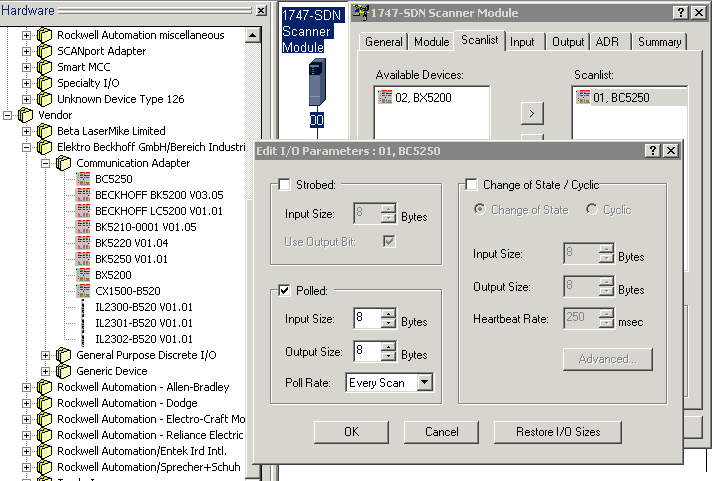

Durch einen Doppelklick auf das Icon des zu konfigurierenden Gerätes öffnet sich der Dialog zur Einstellung der I/O-Datenlängen
- BC/BX Produced-Size = Input-Size
- BC/BX Consumed-Size = Output-Size

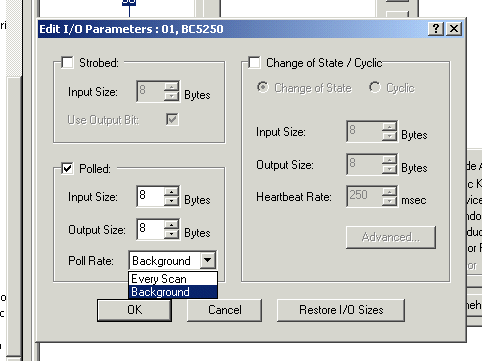

Des Weiteren muss darauf geachtet werden, dass hier die I/O-Betriebsart entsprechend der I/O-Mode Selektion ausgewählt wird.
Die Interscan-Verzögerung (Delay), d.h. die Zeit zwischen jedem I/O-Zyklus muss entsprechen den Anforderungen des BC/BX in Bezug auf die Größe des PLC-Programmes und I/O-Datenlängen ausgewählt werden.
Sind Komponenten im Netzwerk die einen schnellen I/O-Zyklus erfordern, so kann in der I/O-Parameter-Einstellung unter Poll Rate der I/O-Zyklus auf Background eingestellt werden. Nähere Angaben hierzu sind dem Scanner-Manual zu entnehmen.
