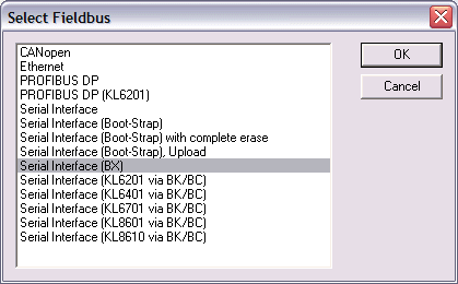

Wählen sie das entsprechende Gerät aus - hier "Serial Interface (BX)".
BCxx50 Serie
Wählen sie das entsprechende Gerät aus - hier "Serial Interface".
BX- und BCxx50-Serie

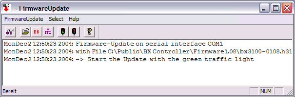

Anschließen wählen Sie den COM-Port aus.
Öffnen Sie das entsprechende File, das Sie herunterladen möchten.
Starten Sie den Download mit der grünen Ampel. Nach ca. einer Minute beginnt der Download, der dann auch im Display des BX angezeigt wird. Nach erfolgreichem Download (ca. 2 bis 3 Minuten) bootet der Busklemmen-Controller automatisch neu.
