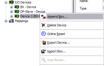

Der SSB wird im System Manager konfiguriert. Öffnen Sie Ihre bestehende Konfiguration oder öffnen Sie eine neue Konfiguration in der Sie das PLC-Projekt, K-Bus und den übergeordneten Feldbus bereits konfiguriert haben.
Sie können nun unter I/O Devices (linke Maustaste) ein weiteres Gerät anfügen.
Wählen Sie den CANopen Master SSB aus und bestätigen Sie mit OK.
Als nächstes kann mit der linken Maustaste auf dem SSB-Device ein CANopen-Knoten angewählt werden.
Es stehen hier alle Beckhoff CAN-Knoten zur Verfügung sowie ein allgemeiner CANopen-Node für CANopen-Geräte anderer Hersteller.
Verknüpfen Sie nun die PLC Variablen mit Ihren CAN-Knoten. Nach erfolgreicher Konfiguration laden Sie diese in den BX.
