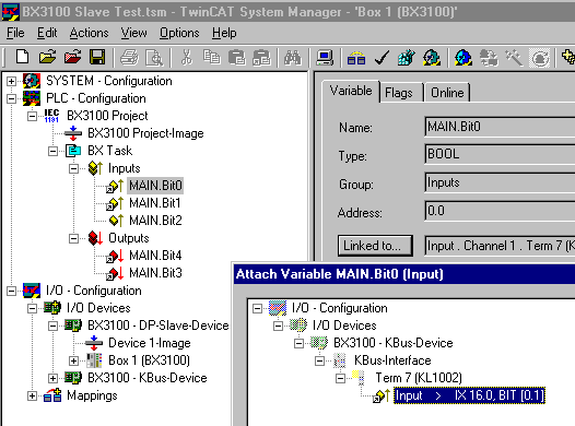

Für ein variables Mapping muss im System Manager die Konfiguration festgelegt sein. Hier vereinbart man die Verknüpfung zwischen PLC und der Hardware. Die Variablen können Bit, Byte, Wort oder Datenstrukturen verarbeiten und verknüpfen. Eine automatische Adressierung durch den System Manager ist möglich, sollte aber auf ihren Offset überprüft werden.
![]() | Word Alignment - Byte Orientierung Achten Sie bei Datenstrukturen darauf, dass der Busklemmen-Controller die Daten in Word Alignment speichert und der System Manager Byte orientiert arbeitet (siehe Datenstrukturen) |
Im PLC-Control muss ein gültiges Projekt übersetzt und gespeichert sein. Diese Daten werden als *.tpy Datei abgespeichert. Um ein PLC-Projekt einzufügen klicken Sie mit der rechten Maustaste auf PLC-Configuration. Wählen Sie Ihr aktuelles PLC Projekt aus.
Verbinden Sie die PLC-Variable mit der Hardware (z. B. digitale Busklemme).
Nachdem alle Verknüpfungen erstellt sind aktivieren Sie die Konfiguration Actions/Activate Configuration (Ctrl+Shift+F4) und Starten Sie TwinCAT Set/Reset TwinCAT to Run Mode. Achten Sie darauf, dass Sie das richtige Zielsystem angewählt haben (unten rechts im Fenster des System-Managers).
