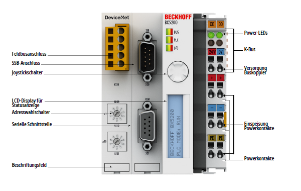

Der Busklemmen Controller BX5200 besitzt eine DeviceNet-Slave-Schnittstelle. Er verfügt über eine automatische Baudratenerkennung bis 500 kBaud und einen Adresswahlschalter für die Adressvergabe. Es können bis zu 512 Byte Eingänge und 512 Byte Ausgänge mit der Steuerung ausgetauscht werden.
Eine Einheit besteht aus dem Busklemmen Controller BX5200 mit bis zu 64 Busklemmen und einer Busendklemme. Mit dem System der Klemmenbusverlängerung ist der Anschluss von bis zu 255 Busklemmen möglich. Programmiert wird der Controller über die COM1- oder über die DeviceNet-Schnittstelle der PC-Feldbuskarte FC520x.
