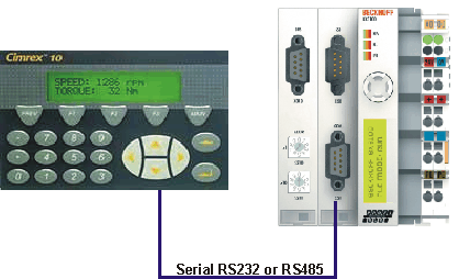

Die serielle Schnittstelle des BX-Controllers kann auch als Modbus-Slave benutzt werden. In diesem Beispiel wird ein Panel der Firma Beijers angeschlossen. Weitere Informationen zu dem Panel finden Sie unter http://www.beijerelectronics.de.

Kabel RS232
BX3100 COM 2 / RS485 | Cimrex 12 RS232 |
7 | 2 |
8 | 3 |
9 | 5 |
Kabel RS485*
BX3100 COM 2 / RS 485 | Cimrex 12 RS485 |
1 | 2 -3 |
6 | 15 -16 |
*) aktiver Abschlusswiderstand ist bei kurzen Leitungslängen (≤ 5 m) und kleinen Baudraten (≤19200 Baud) nicht erforderlich
