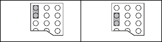

Erstinbetriebnahme
Stellen Sie die Spannungsversorgung für das Busmodul auf Interne Spannungsversorgung.
(Auslieferungszustand)

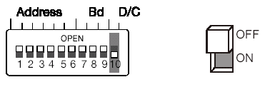

Für die CANopen-Kommunikation stellen Sie den DIP-Schalter 10 auf "ON".
Baudrate DIP-Schalter 7-9
Übertragungrate [kBit/s] | S7 | S8 | S9 |
10 | ON | ON | OFF |
20 | ON | OFF | ON |
50 | OFF | ON | ON |
125 | OFF | ON | OFF |
250 | OFF | OFF | ON |
500 (default) | OFF | OFF | OFF |
1000 | ON | OFF | OFF |
![]() | Wertigkeit der DIP-Schalter DIP Schalter 6 hat die kleinste Wertigkeit. |

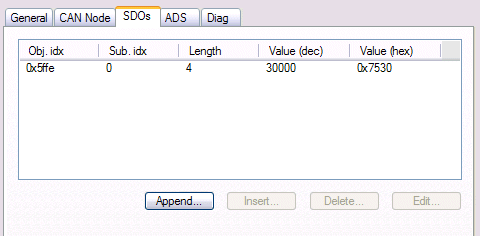

Freigabe des Kommunikationsmoduls
Um das Kommunikationsmodul freizuschalten muss die Bedienungsart auf 3 gestellt werden. Dies kann über den SSB erfolgen mit folgendem Eintrag:

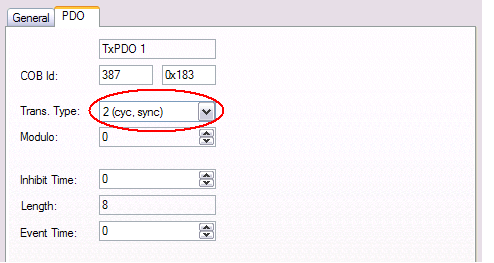

Sync-Telegramm
In der Default-Einstellung sendet der Lenze-Drive seine Ausgangs-PDOs nur, nachdem er vom CAN-Master ein Sync-Telegramm empfangen hat. Wenn Sie den Trans. Type zum Beispiel auf 2 stellen, sendet der Lenze-Drive nach jedem 2. empfangenen Sync-Telegramm ein Ausgangs-PDO.
