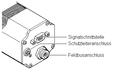

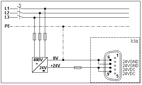

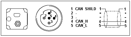

Hardware und Schnittstellen
- Signalschnittstelle für
- Versorgungsspannung
- Steuersignale für Manuellbetrieb
- Anschluss für Not-Aus-Signal
- Schutzleiteranschluss für die Erdung über PE-Sammelschiene
- Feldbusanschluss für den Anschluss des Feldbuskabels.
Wird die Not-Aus-Funktion nicht benötigt, verbinden Sie Pin 2 mit Pin 8 oder 9 (24 VDC).

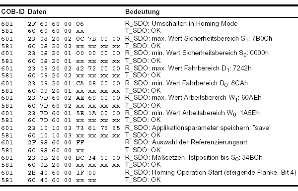

Referenzierungsbereiche
Eine gültige Referenzierung wird über drei Endschalterzonen definiert, die im möglichen Verfahrbereich des Antriebs liegen müssen. Die Endschalter schützen Antrieb und Anlage vor einer Beschädigung.
- Arbeitsbereich W0 - W1 für den Positionierbetrieb.
- Fahrbereich D0 - D1. Aus den Bereichen D0 - W0 und D1 - W1 kann
- der Antrieb nur in Richtung Arbeitsbereich zurückgefahren werden.
- Sicherheitsbereich S0 - S1. Aus den Bereichen S0 - D0 und S1 - D1 kann der Antrieb nur manuell zurückbewegt werden.
- CANopen-Objekte Für die Einrichtung der Endschalter werden drei CANopen-Objekte eingesetzt, in denen die Positionswerte für die obere und untere Bereichsgrenze eingetragen werden.
- Grenzen des Arbeitsbereichs in software position limit (607Dhex)
- Grenzen des Fahrbereichs in software position drive limit (2009hex)
- Grenzen des Sicherheitsbereichs in software position safety limit (2008hex)
Bespiel für eine Referenzierung
Das folgende Listing zeigt die Eingabe der Referenzierungswerte. Die Knotenadresse des Positionierantriebs ist auf 01hex eingestellt.
