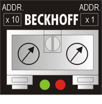

Einstellung der Stationsadressen
Die Adresse bei PROFIBUS ist über die zwei Drehwahlschalter hinter der Klarsichtabdeckung einzustellen. Die Default Einstellung beträt 11. Es sind alle Adressen erlaubt, dabei darf jede Adresse im Netzwerk nur einmal vorkommen. Die Adresse wird im ausgeschalteten Zustand der Feldbus Box (Buskoppler) geändert. Dafür lösen Sie die Abdeckung (nur Feldbus Box), und verändern Sie mit Hilfe eines Schraubendrehers die Schalter auf die gewünscht Position. Dabei ist zu beachten, dass die Schalter richtig einrasten. Die Adressänderung wird aktiv, sobald das Gerät eingeschaltet wird.
Adresse Feldbus Box
Der linke Schalter ist der Zehner-Multiplikator und der rechte Schalter der Einer-Multiplikator.
Adresse des Buskopplers
Der untere Schalter S311 ist der Zehner-Multiplikator und der obere Schalter S310 der Einer-Multiplikator.
