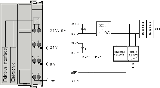

Spannungsversorgung des Buskopplers
Die Buskoppler benötigen zum Betrieb eine 24 V Gleichspannung. Der Anschluss findet über die oberen Federkraftklemmen mit der Bezeichnung 24 V und 0 V statt. Die Versorgungsspannung versorgt die Buskopplerelektronik und über den K-Bus/E-Bus die Busklemmen. Die Spannungsversorgung der Buskopplerelektronik und die des K-Bus/E-Bus sind galvanisch von der Spannung der Feldebene getrennt.

Potenzialtrennung
Die Buskoppler arbeiten mit drei unabhängigen Potenzialgruppen. Die Versorgungsspannung speist galvanisch getrennt die K-Bus/E-Bus-Elektronik im Buskoppler und den K-Bus/E-Bus selbst. Aus der Versorgungsspannung wird weiter die Betriebsspannung für den Betrieb des Feldbusses erzeugt.
Anmerkung: Alle Busklemmen haben eine galvanische Trennung zum K-Bus/E-Bus. Der K-Bus/E-Bus ist dadurch vollständig galvanisch gekapselt.
