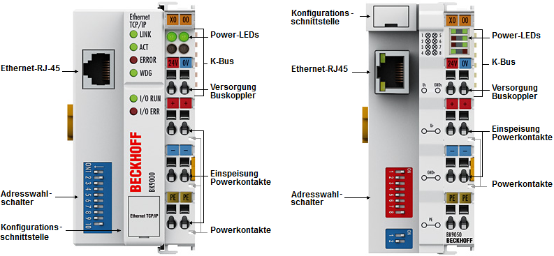

Die Buskoppler BK9000 und BK9050 verbinden Ethernet mit den modular erweiterbaren elektronischen Reihenklemmen. Eine Einheit besteht aus einem Buskoppler, einer beliebigen Anzahl von 1 bis 64 Klemmen und einer Busendklemme. Der „Compact“-Buskoppler BK9050 ist die kostenoptimierte Variante im kompakten Gehäuse. Mit der Klemmenbusverlängerung ist der Anschluss von bis zu 255 Busklemmen möglich.
Die Buskoppler erkennen die angeschlossenen Klemmen und erstellen automatisch die Zuordnung der Ein-/Ausgänge zu den Worten des Prozessabbildes. Die Buskoppler BK9000 und BK9050 unterstützen 10-MBit/s- und 100-MBit/s-Ethernet; der Anschluss erfolgt über gängige RJ-45-Steckverbinder. Am DIP-Schalter wird die IP-Adresse eingestellt (Offset zu einer frei wählbaren Startadresse). In Netzen mit DHCP (Dienst für die Zuordnung der logischen IP-Adresse zur physikalischen Knotenadresse [MAC-ID]) erhält der Buskoppler seine IP-Adresse vom DHCP-Server.
