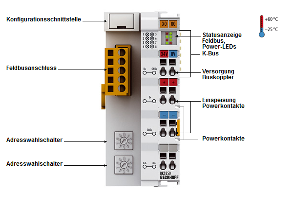

BK5250 - Einführung
Der Compact-Buskoppler BK5250 für DeviceNet erweitert das Beckhoff-Busklemmensystem um eine kostenoptimierte Variante in einem kompakten Gehäuse. Es werden bis zu 64 Busklemmen unterstützt; mit der Klemmenbusverlängerung ist der Anschluss von bis zu 255 Busklemmen möglich. Der DeviceNet-Buskoppler hat eine automatische Baudratenerkennung bis 500 kBaud sowie zwei Adresswahlschalter für die Adressvergabe. Für den Feldbusanschluss steht ein 5-poliger Stecker, der im Lieferumfang enthalten ist, zur Verfügung. Wahlweise ist auch der Stecker ZS1052-3000 mit integriertem Endwiderstand anschließbar.
