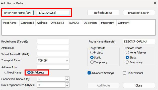

1. Wenn Sie die IP-Adresse des Linux-Systems haben, geben Sie die IP-Adresse des Industrie-PCs ein und drücken Sie anschließend Enter Host Name / IP.
ADS-Route einrichten 1:

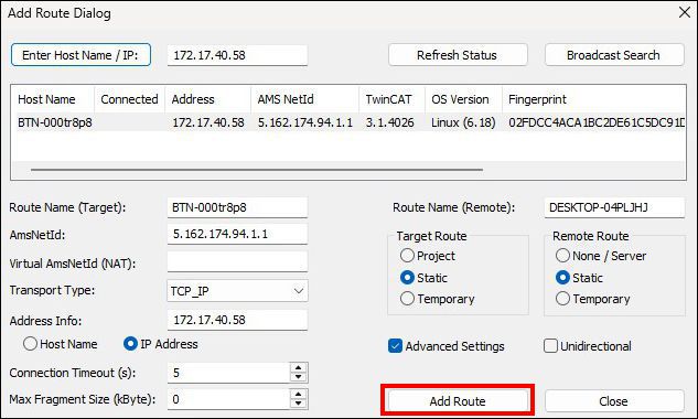

2. Markieren Sie den gewünschten Industrie-PC und klicken Sie auf Add Route.
ADS-Route einrichten 2:

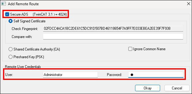

3. Loggen Sie sich mit „Administrator“ und dem Passwort „1“ ein. Beachten Sie, dass standardmäßig nur Secure-ADS möglich ist.
ADS-Route einrichten 3:

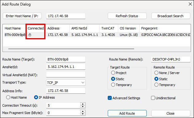

4. Die erfolgreiche Verbindung wird mit einem Schlosssymbol unter Connected angezeigt.
ADS-Route einrichten 4:
