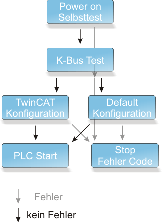

Nach dem Einschalten prüft der Busklemmen-Controller seinen Zustand, konfiguriert den K-Bus, erstellt anhand der gesteckten Busklemmen eine Aufbauliste und startet seine lokale SPS.
Beim Hochlauf des Busklemmen-Controllers leuchten und blinken die I/O-LEDs. Im Fehlerfreien Zustand sollte nach ca. 3 bis 5 Sekunden keine I/O-LED mehr Blinken. Im Fehlerfall hängt es von der Fehlerart ab, welche LED blinkt (siehe Diagnose-LEDs).
Der Busklemmen-Controller zeigt eine fehlerhafte TwinCAT-Konfiguration an (LEDs/Display). Bei den Busklemmen-Controllern der Serien BCxx50, BCxx20 und BXxxxx kann die Anzeige auch über den System Manager ausgelesen werden.
