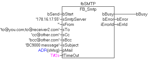

Beispiel für einen Aufruf in FUP
PROGRAM MAIN
    fbSMTP  : FB_Smtp;
    bSend   : BOOL;
    sMsg    : STRING(100):='Test';
    bBusy   : BOOL;
    bError  : BOOL;
    nErrId  : UDINT;
FB_Smtp 2:
Funktionsbaustein fbSMTP
Im Beispiel wird bei einer steigenden Flanke am bStart-Eingang eine Mail an 4 Empfänger verschickt.
