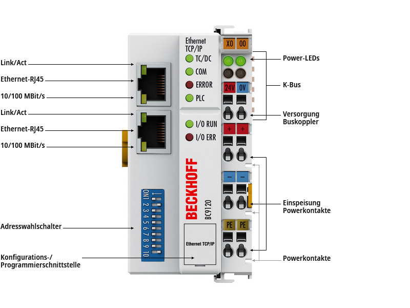

Der Busklemmen Controller BC9120 ist ein Buskoppler mit integrierter SPS-Funktionalität und besitzt eine Feldbusschnittstelle für Ethernet. Er ist ein intelligenter Slave und kann als dezentrale Intelligenz im Ethernet-System eingesetzt werden. Der BC9120 ermöglicht, in Verbindung mit der K-Bus-Verlängerung, den Anschluss von bis zu 255 Busklemmen.
In Bezug auf seine Leistung liegt der Busklemmen Controller BC9120 zwischen dem BC9050 und dem BX9000. Die Busklemmen Controller der Serie BX unterscheiden sich durch eine größere Speicherausstattung und zusätzliche Schnittstellen zur Integration weiterer Peripheriegeräte.
Der BC9120 enthält einen zusätzlichen RJ45-Port. Beide Ethernet-Ports arbeiten als Zweikanal-Switch. Damit können die I/O-Stationen, anstatt in der klassischen Sterntopologie, als Linientopologie aufgebaut werden. Der Verdrahtungsaufwand wird hierdurch bei vielen Anwendungen erheblich vereinfacht, und die Kabelkosten werden reduziert. Die maximale Entfernung zwischen zwei Kopplern/Controllern beträgt 100 m. Bis zu 20 BC9120 sind kaskadierbar, sodass man eine maximale Linie von 2 km erreichen kann.
