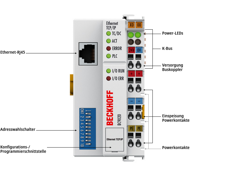

Der Busklemmen-Controller BC9020 ist ein Buskoppler mit integrierter SPS-Funktionalität und besitzt eine Feldbusschnittstelle für Ethernet. Er ist ein intelligenter Slave und kann als dezentrale Intelligenz im Ethernet-System eingesetzt werden. Der BC9020 ermöglicht, in Verbindung mit der K-Bus-Verlängerung, den Anschluss von bis zu 255 Busklemme.
In Bezug auf seine Leistung liegt der Busklemmen Controller BC9020 zwischen dem BC9050 und dem BX9000. Die Busklemmen Controller der Serie BX unterscheiden sich durch eine größere Speicherausstattung und zusätzliche Schnittstellen zur Integration weiterer Peripheriegeräte.
