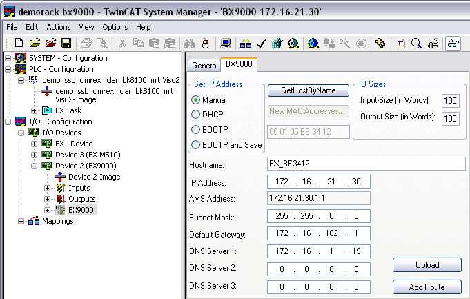

Adresseinstellung über den TwinCAT System Manager
Für die Einstellung der IP-Adresse über den System Manager ist eine funktionsfähige ADS-Verbindung notwendig. Diese kann über Ethernet erfolgen (siehe Kapitel Busklemmen-Controller mit dem TwinCAT System Manager suchen).
Bei dem BC9191 müssen die Schalter 1 und 2 des 2-poligen blauen DIP-Schalter auf ON stehen, um die IP-Adressierung über den System Manager zuzulassen.
Erst dann sind die Einstellungen, die über den System Manager gemacht wurden, gültig.
Mit Upload können Sie die aktuellen Einstellungen auslesen. Sollten Sie den Busklemmen-Controller offline Konfiguriert haben, können Sie mit der Schaltfläche Add Route eine Verbindung zum Busklemmen-Controller aufbauen. Editieren Sie Ihre gewünschten Einstellungen, aktivieren Sie die Konfiguration
und starten Sie Ihren Busklemmen-Controller mit dem grünen TwinCAT Icon (Tastenkombination [Ctrl] [F4]) neu. Sollten Sie dem Busklemmen-Controller eine neue IP-Adresse gegeben haben, so müssen Sie eine neue Routemit der neuen IP-Adresse eintragen (siehe Kapitel Busklemmen-Controller mit dem TwinCAT System Manager suchen).
