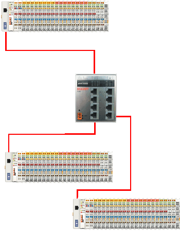

Beispiel für eine funktionierende ADS-Verbindung
Funktionierende ADS-Verbindung

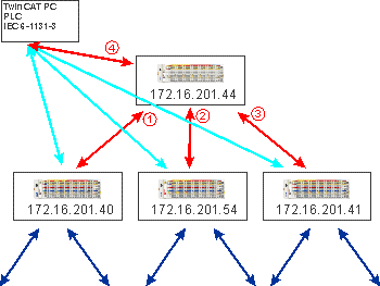

Beispiel für die Kommunikation zwischen mehreren BC9000 1:
Quer-Kommunikation nur zwischen BC9000 und BC9000
Beachten Sie, dass ein BK9000 nur von einem Master Schreibzugriffe zulässt und der BK9000 regelmäßig in Abständen von 1 sec. gepollt werden muss. Es empfiehlt sich daher die Quer-Kommunikation nur zwischen BC9000 und BC9000 und nicht zu BK9000 zu nutzen.
Kommunikation zwischen mehreren BC9000 - Topologie
