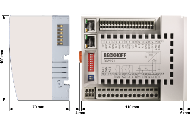

Abmessungen
Der BC9191 und der BC9191-0100 zeichnen sich durch geringes Bauvolumen aus. Die genannten Abmessungen gelten für beide Varianten.
Abmessungen 1:
Abmessungen des BC9191
Wird der BC9191 bzw. BC9191-0100 durch Busklemmen erweitert, so setzt sich die Gesamtbreite der Anwendung aus der Breite des Busklemmen Controllers, der Breite der verwendeten Busklemmen und der Busendklemme KL9010 zusammen. Die rechtsseitige Abdeckkappe (5 mm) entfällt dann. Die Busklemmen sind je nach Bauform 12 mm oder 24 mm breit. Die Tiefe der Busklemmen von 68 mm wird durch die Frontverdrahtung in Abhängigkeit von der Drahtstärke um ca. 5 mm bis 10 mm überbaut.
