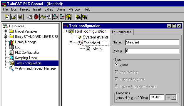

Die Task-Zeit wird im PLC Control eingestellt. Die Default Einstellung beträgt 20 ms.
Messen der PLC-Zykluszeit 1:
Einstellen der Task-Zeit

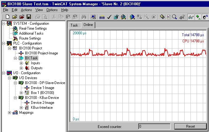

Messen der PLC-Zykluszeit 2:
Anzeige der PLC-Zykluszeit
