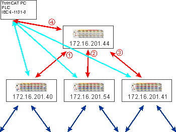

Mit Hilfe der ADS-Bausteine aus der TcADSBC.lb6 können Sie Daten direkt zu einem anderen BC9000 verschicken. Mit ADSREADEX können Sie Daten von einem anderen BC9000 lesen und mit ADSWRITE schreiben. Es sind maximal 3 BC9000 gleichzeitig ansprechbar. Um mit weiteren BC9000 zu kommunizieren muss mit Hilfe des ADSCLOSE die Verbindung zu mindestens einen der bisher verbundenen BC9000 beendet werden. Achten Sie darauf, dass nur maximal 3 (die 4. Verbindung sollten Sie sich für die Programmierung reservieren) Verbindungen zu einem BC9000 bestehen. Diese Verbindungen können auch von einer anderen Gegenstelle Aufgebaut worden sein.
Beispiel für eine funktionierende ADS-Verbindung
ADS-Verbindung

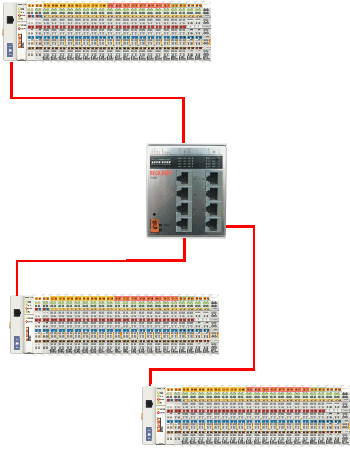

Quer-Kommunikation besser zwischen BCs als zum BK
Beachten Sie, dass ein BK9000 nur von einem Master aus Schreibzugriffe zulässt und der BK9000 regelmäßig im Abstand von einer Sekunde gepollt werden muss. Es empfiehlt sich daher die Quer-Kommunikation nur zwischen BC9000 und BC9000 zu realisieren.
Busaufbau für Querkommunikation
