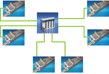

BK9000, BK9050, BC9000, BC9020, BC9050
Diese Buskoppler und Busklemmen-Controller besitzen einen einfachen Ethernet-Anschluss. Dieser kann direkt an einen externen Switch angeschlossen werden. Somit ist er Aufbau der für Ethernet typischen Sterntopologie möglich.

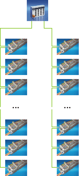

BK9100, BC9100, BC9120, BC9191
Diese Buskoppler und Busklemmen-Controller besitzen einen internen Dreifach-Switch mit zwei externen und einem intern Port. Der interne Switch ermöglicht den einfachen Aufbau einer Linien-Topologie. Sie könne maximal 20 BK9100/BC91x0/BC9191 zu einer physikalischen Linie hintereinander schalten. Dabei darf die Distanz zwischen zwei Ethernet-Geräten maximal 100 m betragen. Die gesamte Länge der so aufgebauten Linie darf also 2 km betragen. In diese Linie dürfen keine weiteren Switche eingebaut werden.
Natürlich ist auch mit diesen Buskopplern und Busklemmen-Controllern der Aufbau einer klassischen Sterntopologie möglich.
