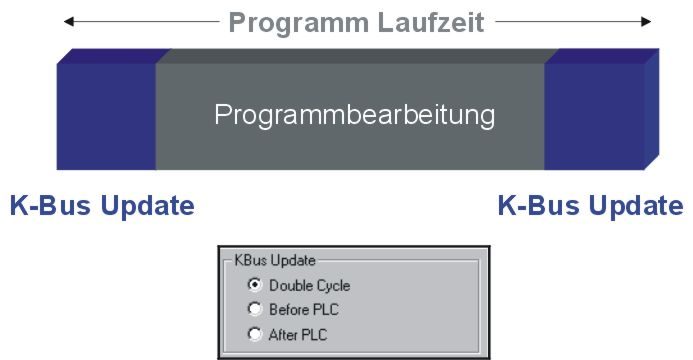

Die Programmlaufzeit besteht aus der Programmbearbeitung und der K-Bus-Zeit. Bevor das Programm aufgerufen wird, fährt der Busklemmen Controller ein K-Bus-Update und liest die aktuellen Eingänge ein. Nach der Programmbearbeitung erfolgt ein zweites K-Bus-Update um die Ausgänge zu schreiben. Die K-Bus-Zeit ist abhängig von Anzahl und Art der gesteckten Busklemmen.
Man kann die Programmlaufzeit verkürzen in dem man nur einen K-Bus-Zyklus fährt und zwar entweder vor oder nach der Programmbearbeitung. Dann werden in einem K-Bus-Zyklus Eingänge gelesen und Ausgänge geschrieben. Sie können diese Einstellungen über die Konfigurationssoftware KS2000 oder per ADS vornehmen.
