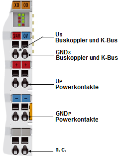

Die Buskoppler / Busklemmen-Controller benötigen zum Betrieb eine Gleichspannung von 24 VDC. Benutzen Sie eine 4 A Sicherung oder eine der Class 2 entsprechende Spannungsversorgung um die UL-Anforderungen zu erfüllen!
Der Anschluss findet über die oberen Federkraftklemmen mit der Bezeichnung Us und GNDs statt. Diese Versorgungsspannung versorgt die Elektronik der Buskoppler / Busklemmen-Controller sowie über den K-Bus die Elektronik der Busklemmen. Sie ist galvanisch von der Spannung der Feldebene getrennt.
![]() | Beachten Sie die UL-Anforderungen für die Spannungsversorgung! Zur Einhaltung der UL-Anforderungen darf Us nur versorgt werden, mit einer 24 VDC Versorgungsspannung, die
![]() | Keine unbegrenzten Spannungsquellen! Zur Einhaltung der UL-Anforderungen darf Us nicht mit unbegrenzten Spannungsquellen verbunden werden! |
