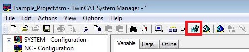

Bereits verknüpfte Variablen werden in TwinCAT mit einem kleinen Pfeilsymbol markiert. - 3. Klicken Sie in der Symbolleiste auf Activate Configuration.
- 4. Bestätigen Sie die Anfrage, ob TwinCAT im Free Run Modus gestartet werden soll, mit Ja.
- Sie haben erfolgreich Variablen mit der Hardware verknüpft. Mit Activate Configuration wird die aktuelle Konfiguration gesichert und aktiviert.
