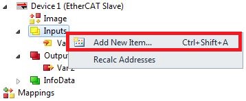

Legen Sie die Prozessdaten wie folgt an:
- 1. Klicken Sie in der Strukturansicht mit rechter Maustaste auf die Eingänge oder Ausgänge.
- 2. Klicken Sie im Kontextmenü auf Add New Item.

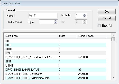

Das Fenster Insert Variable erscheint. - 3. Suchen Sie nach dem passenden Variablentyp und klicken Sie auf OK.
- Sie haben erfolgreich Prozessdaten angelegt. Die neue Variable wird links in der Strukturansicht angezeigt. Auf diese Weise können Sie weitere Prozessdaten bzw. Variablen für den EtherCAT-Slave anfügen.
